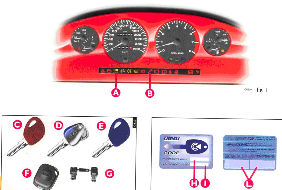

Klíče:
Klíče dodávané s automobilem jsou 3 (viz obr C,D,E).Klíč C s rukojetí v barvě „bordó“ , je tzv. MASTER klíč , který je dodáván v jediném exempláři a slouží k nahrávání kódu dalších klíčů. Doporučuje se používat pouze ve vyjímečných případech.Jeho ztráta znemožňuje následné zásahy a opravy systému /F/I/A/T/ CODE a ovládání startování motoru.
Klíče D a E jsou určeny pro běžný provoz.
Kódové karty:
Společně s klíči jsou dodávány kódové karty , na kterých je vyznačeno:
H – elektronický kód používaný v případě nouzového startování
I – mechanický kód klíčů
L – místa vyhrazená pro nalepení dalších kódů (dálkové ovládání..)
Výrobce doporučuje jednu kartu pečlivě uschovat a jednu nosit pro případ potřeby s sebou.
Funkce systému:
Pokaždé, když se klíček otočí do polohy STOP , nebo PARK , imobilizér  zablokuje motor.
Otočením klíčku do pozice MAR  se motor odblokuje , ale pouze tehdy , pokud imobilizér rozpozná kód klíče.
Jestliže je kód rozpoznán kontrolka A krátce zabliká a zhasne.
Pokud není kód rozpoznán , kontrolka zůstává rozsvícena společně s kontrolkou B.
V tomto případě vrátíme klíč do pozice STOP a startování zkusíme opakovat. Jestliže problém přetrvává zkusíme nastartovat s jiným klíčem.
Pokud ani teď nejde nastartovat obrátíme se na servis  /F/I/A/T/ .

Rozsvícení kontrolky A za chodu znamená ,že systém provádí vlastní diagnózu.Pokud chcete zařízení vyzkoušet , zastavte a vypněte motor otočením klíčku do pozice STOP.Potom jej znovu otočte do pozice MAR. Kontrolka se rozsvítí a cca po 1s musí zhasnout.
Jestliže zůstává rozsvícená opakujte popsaný postup ,s tím že ponecháte klíček v pozici STOP cca 30s.Pokud závada potrvá kontaktujte servis /F/I/A/T/.
Pokud kontrolka s klíčkem v zapalování nastaveným do pozice MAR bliká , znamená to , že vůz není chráněn.V tomto případě se obraťte na servis /F/I/A/T/.

        Postup nouzového startování
1)     Přečtěte si pětimístný kód C na kartě CODE .
2)     Otočte klíčkem v zapalování do pozice MAR
3)     Sešlápněte plynový pedál až na doraz a držte jej sešlápnutý.Kontrolka vstřikování (B) se rozsvítí na cca 8 s a pak zhasne , potom pustě pedál plynu.
4)     Kontrolka vstřikování (B) začne blikat. Poté co zabliká ve stejném počtu jako je první číslice kódu karty CODE , sešlápněte plynový pedál a držte ho sešlápnutý , dokud kontrolka vstřikování se nerozsvítí na dobu cca 4s a znovu nezhasne.Pak pedál pusťte plynový pedál.
5)     Pro další číslice pokračujte podobným způsobem.
6)     Po skončení operace s poslední číslicí držte plynový pedál sešlápnutý.Kontrolka vstřikování se rozsvítí  a pak zhasne , teprve poté pusťte plynový pedál.
7)     Rychlé blikání kontrolky vstřikování potvrzuje , že operace proběhla správně.
8)     Nastartujte motor otočením klíčku z pozice MAR do pozice AVV.
