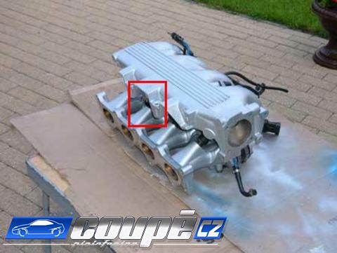

    omlouvám s eza dezinformaci, ve čtverečku je výstup a hadička pro MAP senzor, čidlo teploty nas. vzduchu je mezi sací větví 1 a 2 válce (bráno směrem od rozvodů..) i tak pokud čidlo musí ven, přeji "příjemný" boj.. já čidlo ze sání konvenčním způsobem nedostal..:(

    u 16V NA/turbo je přímo uprostřed sacího potrubí. zvedneš kapotu , koukneš na sací potrubí a tam je takovej domeček.. pod ním je schovaný čidlo... pokud ho chceš demontovat, přeju příjemný zážitky...
