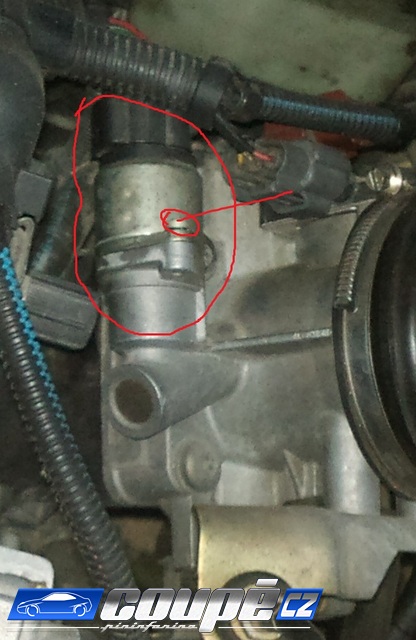

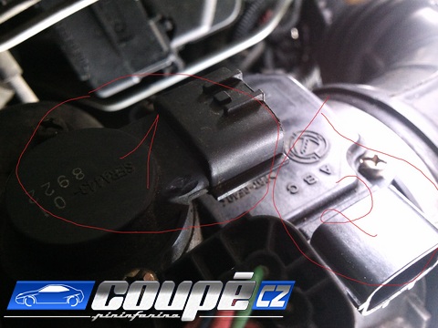

                ale  ten AEP je nerozoberateľný sú tam ešte 2 konektory 1 a 2
                20:28:54 7.5.2012
                takže u mňa na 1,8 AEP125-3

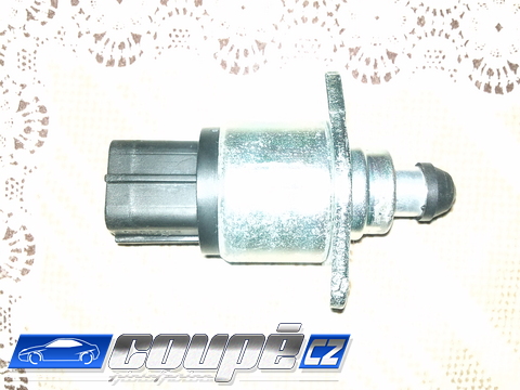

                Ja ve svím 16V našel pouze toto co mi připomíná volnoběžný ventil :-D Je to on nebo ne?

                Takže na 1,8 stačí odtiahnuť 2 šróby a odpojiť konektor a vytiahnuť ? Nerád by som to pokazil viac ako je

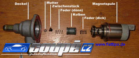

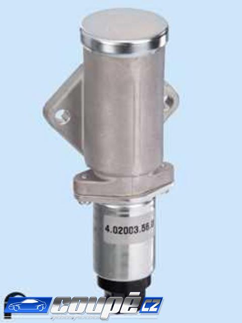

                Tom: Myslím že u 16V jsou stejné on se úplně celý rozebrat nedá. Rozeber tu spodní část kde je pružinka a pístek a tu celou vyčisti. Samotný elektromagnet je zavařený uvnitř a k tomu se nedostaneš. Důležité je jen nepřehodit pružinky jsou tam tuším dvě jedna slabší druhá silnější a pak to zase matičkou dotáhnout na původní polohu (stačí si před rozebráním odpočítat závity).
 Otestovat se to dá na baterce +- pokud nebude vůbec reagovat je mrtvej ten motorek uvnitř a musíš sehnat jinej.

                vo všetkých FC je ten istý voľnobeh ventil?
 aj tento je rozoberateľný?

                Tak jsem po tom koukal. Je ale možné že mám v autě jinačí volnoběžný ventil než je na obrazku? Ten můj totiž neni rozebírací...

                Volnoběžný ventil je V.A.E ventil ???

                Tome jestli ti to nepomohlo, tak zkus volnoběžný ventil, taky rozebrat a vyčistit, možná namazat WD40.

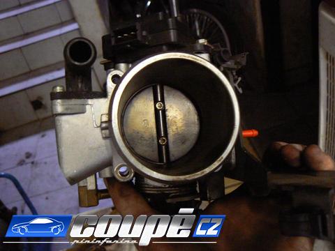

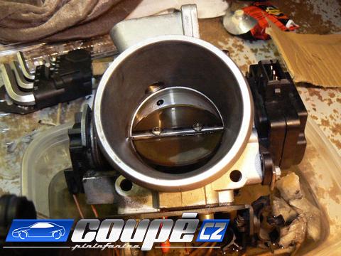

                Vyčištěná klapka
                18:50:03 28.12.2008
                Je dobré klapku nejdřív vyčistit zavřenou a pak otevřenou. na zaaretování klapky jsem použil špagát:)
 Kdo už nechce coupé víc vidět, má nyní ideální možnost použít velké kladivo. Popřípadně se nabízí tuning systémem vyražení klapky pryč. Bude to pak mít zátah už odspodu:D
 Z každé strany klapky je otvor, který byl taky hodně zanesený. Po odšroubování plastového kolena se to dobře čistí.

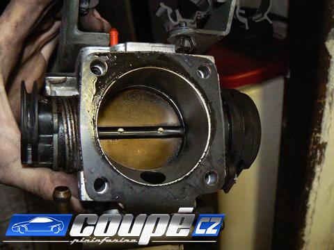

                A když máme klapku venku, dáme se do čištění. ZdendysM.L. doporučoval isopropylalkohol dát do rozprašovače s regulovatelnou tryskou, ale já jsem neměl ani isopr... ani rozprašovač, takže jsem použil nový štěteček a líh. Na obr. špinavá klapka
                18:39:44 28.12.2008

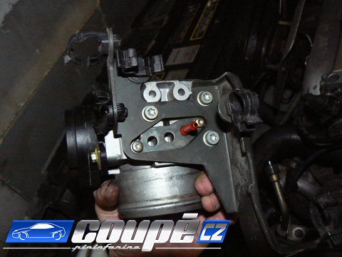

                Takhle vypadá to těleso zespod, je vidět držák a připojení hadičky.

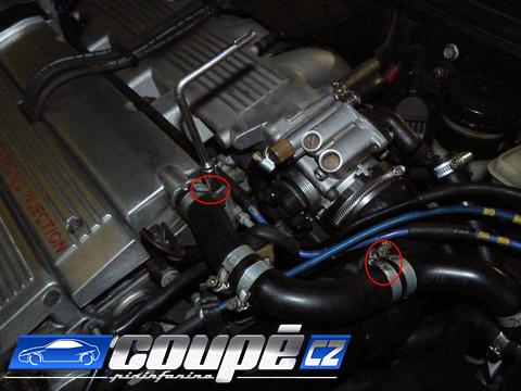

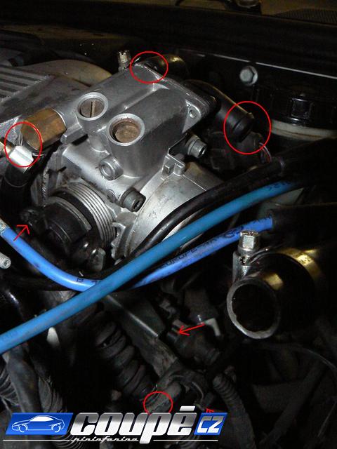

                ...a můžeme se vrhnout na samotné těleso klapky. Odpojíme hadice, které vedou do tělesa, dále odpojíme konektor potenciometru(je jištěný takovou tvarovou pružinou, která se lehce ztrácí) a lanko plynového pedálu. Dole je na plechovém držáku upevnění několika kablíků a zespod je zastrčena hadička. Já jsem to odpojoval až po odšroubování tělesa klapky od sání - je připevněno 4mi imbus šrouby. Na obrázku jsou vidět vrchní dva.

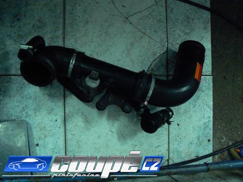

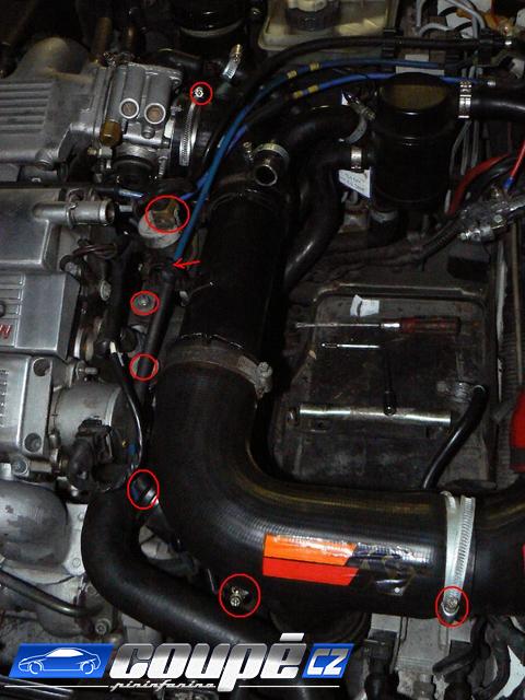

                Teď se musí vyndat hadice od IC do tělesa klapky(možná to jde i bez ní, ale já mám rád prostor). Ta střední část(trubka) je přišroubovanák bloku, takže odšroubovat 2 matky, dále se musí rozpojit BOV, pak elektricky odpojit tu blbost co nevím co je na té trubce, povolit spony a taháním, soukáním za současného klení hadici odpojit.
                18:14:14 28.12.2008

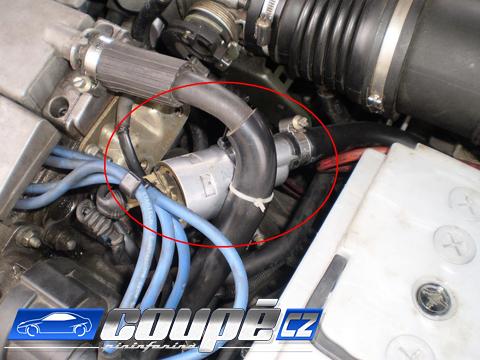

                Dneska jsem si vyčistil škrtící klapku(nebo se o to aspoň snažil), takže těm, co to budou dělat poprvé, nabízím návod na 16VT. Je třeba si připravit rozpouštědlo sajrajtů(bylo tady psáno izopropylalkohol, ale já ho nesehnal, tak jsem si koupil technický líh), nějaké klíče, šroubováky, imbusy a ti, co je už nebaví jezdit i velké kladivo. TAkže na věc:
 Vyndejte z auta baterku a odpojte hadici odsávání oleje
