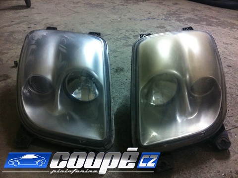

    Vyleštěno, svítí to podstatně lépe a už se dá jet i v noci, ale ještě je bordel i ve vnitř, takže musím zítra asi rozdělat paraboly.

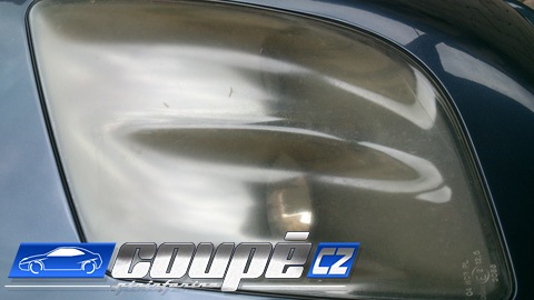

    a ještě jedna "zhasnutá".
  • Jakub2

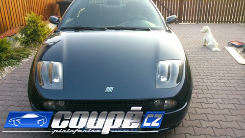

    aby jsem to neodsunuli kam to nepatří, tak takhle vypadají moje světla, zítra jdou na renovaci, místní firma má certifikát od 3M a rozumnou cenovku tak to nechám na profíkách, pak sem hodím výsledek.
    Dneska když jsem tam byl, tak tam byla zrovna jedna Alfa a mají profi brusku na vzduch, celkově vypadali odborně :-) tak uvidím.

    Do trouby jsem světla nikdy nedal ,mám strach o troubu :-) , stačí slušný fén,nechat v létě hodinu na slunku ,přinejhorším horkovzduška .. Za 6000k mě stavěli,ale 5000k pohoda a za deště to svítí snad ještě líp .
  • Jakub2
    plexi jde z paraboly nějak jednodušeji sundat? četl jsem cosi o zapékání v troubě atp. kisikovi dík za tip! Testnu to, jelikož teď jdu na komplet rozvody s pumpou, oleje a všechny filtry a náplně, příští týden už kupátko začne jezdit do práce a zpět za tmy tak bych se nikde nechtěl zrakvit.
  • kisik
    http://www.autolesk.cz/ Mám malou sadu a světla jsou jako nová ,jen to nechce šidit a dělat to poctivě . Xenony 5000k policii neprovokují a svítí krásně .

    ja koupil coupe letos v cervenci a svetla byla v takovem stavu, ze nebyla videt ani zarovka dalkovych svetel. Svetla byla nehorazne zazloutla + na nich byla nejaka folie, no desny. Navic jeste svitilo jedno svetlo do zeme, takze jsem to zacal taky rychle resit. Kamos v servise ma tu lesticku,ale kdyz videl moje svetla, moc nadeji tomu nedaval. Nejdriv ale zacal smirkem 2000 pod vodou a vsechno hnusny zlutisko od slunka slo dolu a pak to jeste teda prelestil. Nechapu jak s tim tak mohl bratranek jezdit:D
  • Jakub2
    Jsem si to taky říkal, že dálkový jsou jako tlumený u jinýho auta, ale musím to nějak pořešit, jelikož budu v kupéčku jezdit do práce, ze který jezdím za tmy a tohle je sebevražda.

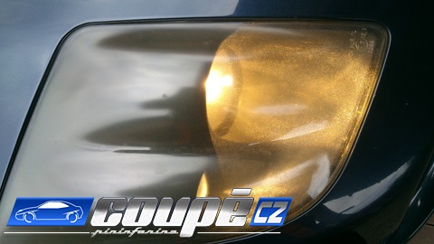

    Nám stačilo plastové kryty světel vyleštit Tempem (nebyly moc zašlé). Některé servisy na to mají speciální sady leštících papírků a past, pak chtějí cca. 500 Kč za jedno světlo. Podstatný vliv má i stav parabol.
    Asi nejlepší žárovky jsou OSRAM Nightbreaker, používáme je v kupátku i Bravu.
    U kupátka hodně záleží i na seřízení, nemá cenu světla moc zvedat, pak nesvítí před vůz. Já seřizuji sklon světel na cca. 0,8%, tj. lehce nad jmenovitou hodnotu. Mlhovky pak při stejném sklonu vykrývají jinak neosvětlený prostor před vozem.

    Ahoj, předem bych Vás rád pozdravil jelikož jsem tu nový. Konečně jsem sehnal solidní Coupé které by stálo za to koupit a tak jsem si splnil svůj sen. Takže se nezlobte když Vás budu bombardovat dotazy.
    Mám dotaz na svícení v Coupé, dnes jsem jel poprvé v noci (auto mám pár dní) a poměrně jsem se zděsil, že to auto vůbec nesvítí a při osvitu protijedoucími auty, mám občas pocit, že se ztrácím v orientaci na silnici, což je špatně.
    Jaké žárovky používáte? a dají se renovovat nějak přední zatmavená plexi ve světlech? přijde mě, že je moje auto má v katastrofálním stavu (zašlé) což má negativní vliv na svítivost. Nebo sehnat nová?
