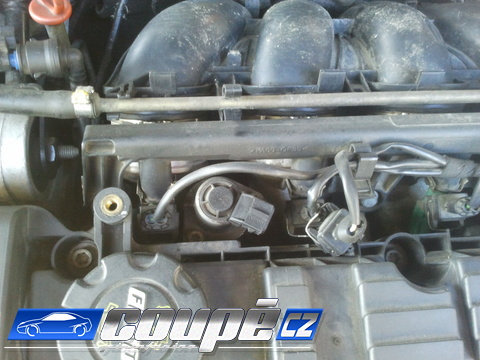

    Díky za odpověď já myslel že to bude čidlo klepaní..jako nějaká změna ve výkonu tam jde znát hlavně u 2stupně.. já myslel že to udělaly nový svíčky :D a když to bylo odpojený nemohlo to nějak variatoru uškodit když tam nešel olej ?
    je to jen solenoid na pouštění oleje k variátoru.. navíc fungující za určitejch podmínek a má to vylepšovat charakteristiku motoru(retardací vačky o 18° na klikovce...) v rozmezí volnoběh-4000... řádově o jednotky kW... takže rozdil nepoznáš,
    Možná se to projeví max.zhoršenejma emisema v danejch otáčkách... díky většímu překrytí ventilů v nízkejch (retardovaný maj 0 překrytí -skoro 7°se nic neděje, jinak je normálně překrytí 10-11° což trochu snižuje výkon vnízkejch a emise-ale řádově to jsou jednotky kW.....)

    Zdravím při výměně svíček jsem si všiml že mám odpojené čidlo (foto) na co vubec slouží? a proč mohlo být odpojené? Fiata mám chvilku a jinak jezdi perfektně jsem ho zapojil a žádná změna nenastala :) dík
