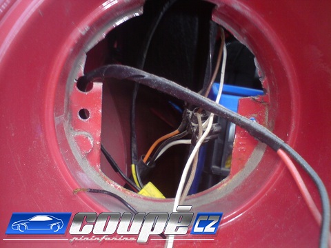

Jinak káble jsem přestřihla za půodním spojem a vložil jen čokoládu a funguje, snad ti fotky nějak pomůžou

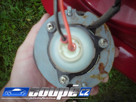

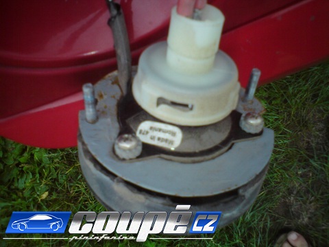

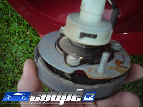

detaily kroužků, nsad to pomůže

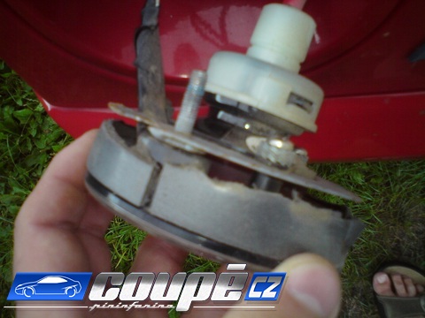

menší úpravy po původních světlech
