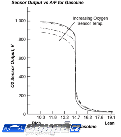

    Možná žiji v omylu, ale dosud jsem měl za to, že lambda sonda (LS) neměří stechiometrický poměr, ale pouze jako kyslíkový článek reaguje na přítomnost nebo nepřítomnost kyslíku ve spalinách. Při nepřítomnosti kyslíku (tj. při bohaté směsi) dává běžná zirkoniová LS cca. 0,8 - 1,0 V, při přítomnosti kyslíku (tj. chudá směs) pak cca. 0,0 - 0,2 V. Nic víc neumí. Na to reaguje řídící jednotka (ŘJ) střídavým ochuzováním a obohacováním směsi tak, aby v průměru byl lambda poměr = 1.
    Pokud začnu do benzínu přidávat E85 s výhřevností o cca. 40% nižší, tak při nějakém poměru BA a E85 ŘJ nebude zvládat obohacení směsi a může situaci vyhodnotit jako závadu se všemi následky pro chod motoru. Tomu se snaží zabránit přídavné řídící jednotky, které v podstatě prodlouží dobu vstřiku cca. 1,4x a tím "oblbnou" hlavní ŘJ, pro kterou je potom vše OK. Pouze pokud má auto palubní počítač, tak bude ukazovat nižší spotřebu než je skutečná.
    Pokud přídavná ŘJ nemá čidlo měřící poměr BA a E85, tak se většinou doporučuje při podílu BA větším než cca. 70% přepnout provoz na BA. Z toho vyplývá, že většina motorů musí bez úpravy zvládnout 30% přídavek E85. Vyšší podíl E85 je nutné odzkoušet. Setkal jsem se s Multiplou 1,6 jezdící na čistý E85 bez úprav. Do Bravy 1,2 míchám BA a E85 půl na půl s nárůstem spotřeby cca. o 0,5 l/100 km.

    seriová lambda má charakteristiku 0-1V viz obrázek... nastavovat podle ní cokoliv smrdí průserem...řj bere to okno 0,2-0,8 volt jako cca 14.7:1 v režimu closed loop (tj "eko" režim kdy to mco nežere a neprodukuje moc emisí...)od 0,8 po 1volt se něco naladit dá, ale velmi orientačně.. to okno je moc úzký a hodně nepřesný...hlavně co je and 0,8volt bere řj jako bohatý a v closed loop ubere..
    v případě na E 85 řj neví nic, protože stechiometrickej poměrje mimo rozsah klasický narrov band lambdy, ani podle toho nic nenaladíš...
  • Invi
    no moment moment, však firma nastavuje jednotku podle seriové lambdy, jak může být mimo?
    princip měření je stejnej, hodnoty absolutně jiný (např. seriová lambda je absolutně mimo..)
    benzím 14,7:1 /12,6:1
    E85 někde kolem 10:1 / 8:1 což je dost výraznej rozdíl... přesný hodnoty najdeš na netu..
  • Invi
    Dá se stechiometrický poměr měřit jako u benzínu, nebo se hodnoty liší?
