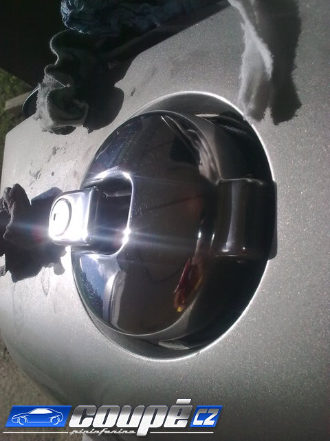

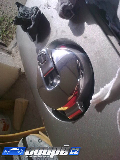

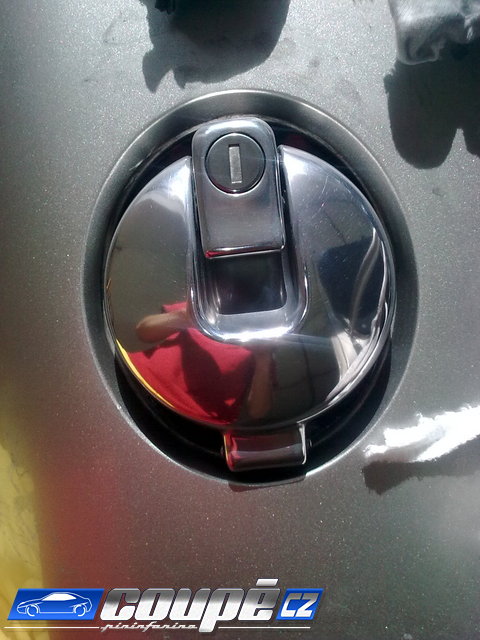

a ako som to pisal tu ze to nastriekam chrom sprejom tak dobre som urobil ze som to nakoniec neurobil. Zaklad je obrusit poctivo ten lak ( ten sa uz lupe sam a ide to celkom lahko az na niektore miesta) zbrusit smirglom a lestit lestit lestit lestit.... samozrejme vsetko pod vodou to bolo robene

3. s vysledkom som viac nez spokojny....

zabudol som odfotit viecko ake bolo predtym, skratka zaoxidovane poodlupovany lak pod ktorym sa miestami drzala voda skkratka ty co to take maju vedia ocom pisem. Pridam par fotiek po 2 hodinach bruseni a 4 hodinach lesteni.
11:26:41 9.8.2012
ja som sa dotoho pustil lebo som nato uz nemohol pozerat. Stalo ma to jedno cele popoludnie a 35 centov
