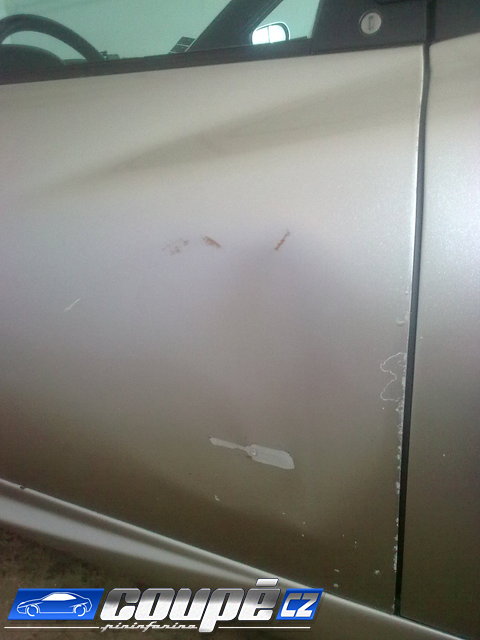

šikovnej karosář to má za chvilku pocukaný a jedeš do lakovny...

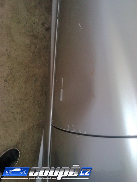

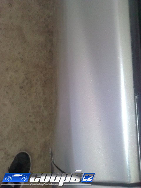

pridavam sem fotky aby ste vedeli co mam namysli

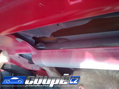

Dole vede celkem poctivá ocel trubka po celý dýlce, aby to nebylo papírový.
Posudte sami...

neda mi to spytat sa na tuto vec. O 2 tyzdne ide auto na celolak a asi pred mesiacom som pri vstupe do garaze neodhadol vzdialenost a zapucil som dvere vodica o zarubnu. Asi tak od trsitvrtiny po koniec do hlbky 1cm mozno max 1,5cm. Dvere idu lahko zavriet netrcia teda niesu skrivene a okno ide tiez v pohode dole. Kamarat mi rozpraval ze coupe ma akusi v dverach kovovu vystuhu ( trubku) ktora sa tiahne po celej spodnej dlzke dveri. Tu preliaceninu videl aj ten co ide auto striekat a povedal mi nato ze uvidime. Preto som netrpezlivi a chcem vediet nacom som. Kedze ide o laminat tak akym sposobom sa to da narovnat? Tak aby to bolo uz navzdy Ok. Nieze sa to vcucne spat... Dik za odpovede.
