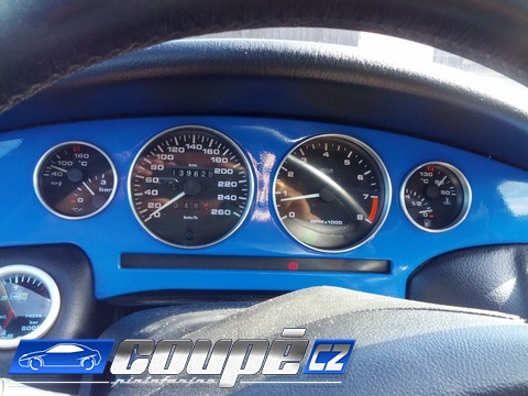

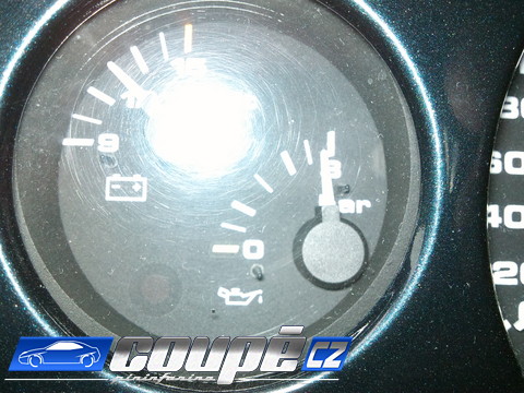

    super diky juknu na to, kamoš mi privezl budik novej od JOM, tak jsem to tam pichnul, dal jsem tam čidlo z nej a ted to ukazuje tak jak to ma. Na obrazku ale maže 2,4 takže bylo v prdeli čidlo na teplotu, takle to stači když to maže?

    a ako tak pozeram na tie foto tak ta teplota nieje vysoka. Je to tak akurat. Mne to sice blbne tiez ale pri tejto teplote mam stale este tlak nad 2 bary. Ak by si mal okolo 100C a viac tak by sa to pohybovalo okolo biedneho 1 baru mozno menej. Ale to pisem v pripade zleho oleja a budik s cidlom by bol OK. Ak je olej v pohode tak by som pozrel cidlo tam bude pes zakopany. Ale kde ho najdes tak to netusim...

    Zalezi podla typu oleja. Ten isty problem mam aj ja. Pri prevadzkovej teplote drzi tlak ale ak ju prekroci tak klesne na cca 1,3 baru. Ale moze trepat aj budik hovadiny ale to je malo pravdepodobne. Takze este moze byt zle cerpadlo. Chalani pisali ze na 20vt ti volnobeh musi tlacit min 2,5 baru pri oleji 10w60.

    Čus, chci se zeptat zda je tohle mazani motoru v pořadku? U motoru 20VT dekuju předem za Vaše odpovědi
