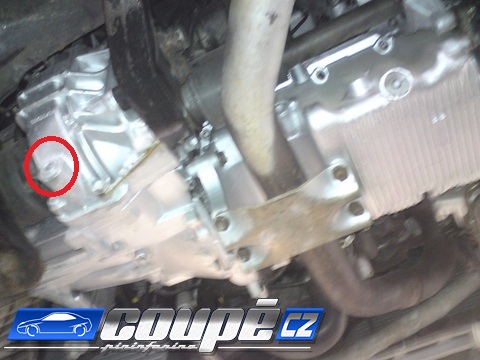

    to nebude můj případ, já mám opatlaný silikonem viz fotka a zajímá mě jestli je to nějaká výpust.

    to ti neteče přímo z viscodrive, ale z převodovky. musíš vyndat poloosu a na ní je O kroužek. ten to celé utěsňuje. vyměnit za nový, složit, dolít olej do převodovky a hotovo...

    U viscodrive mě teče olej, respektive to tam nějakej patlal opatlal siliconem a já při výměně převodového oleje zkoumal co to je a propíchl silikon načež to začlo téct, má to nějakej výpušťák nebo něco na ten způsob? Jestli ano asi tam je špatný závit/těsnění. Leje se do toho nějaký olej, jaký pokud ano.
    Zkusím to nějak vyfotit, tohle vysvětlování je jaksi kostrbaté :)
