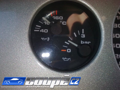

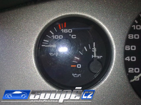

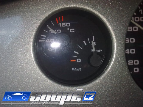

Neviem ci si nevsimate tu teplotu alebo co? Pri normalnej teplote tj. cca 70C mam tlak oko 2,5 baru na volnobehu. V tychto extremnych teplotach kde ma olej s viskozitou 10w40 pri teplote nad 100C tlak 1,2 baru. Pisete to vy co mate 10w 60 a olej ma 70C. Mate niekto skusenost so shell 10w40? Kazdy olej inak tecie co som tu videl. Brat mi hovori ze je to v pohode. On ma pri 70C tlak 1 bar na volnobehu a jazdi takto uz rok bez problemov na oleji 5w30. Auto fiat punto sporting. Takze rad by som videl nazor niekoho s 1.8 s touto viskozitou a pri teplote 110C. Dik

tretia fotka je zo zaredenou rychlostou 5. Teplota 100C tlak nejakych 2,8-2,9 baru. TAk co si otom myslite teraz?

druha fotka je volnobeh pri cca 110C oleja. tlak cca 1.2baru

Posielam nejake foto aby ste boli v obraze.
Prva fotka je volnobeh 2 min po nastartovani
