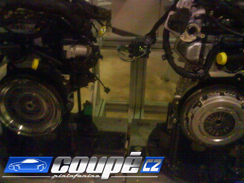

23:23:26 7.6.2012
Automat,manuál

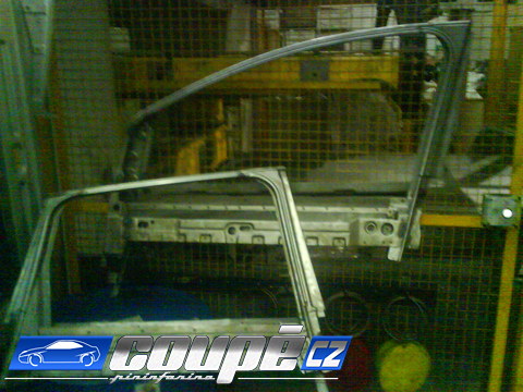

23:11:52 7.6.2012
3

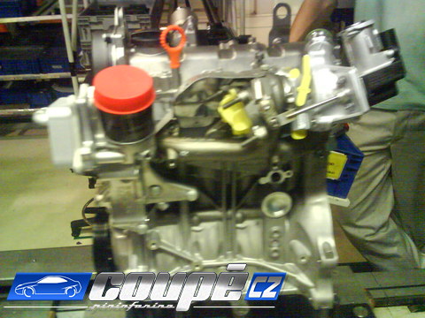

23:10:09 7.6.2012
1

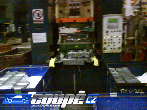

23:08:46 7.6.2012
No jest má práce
