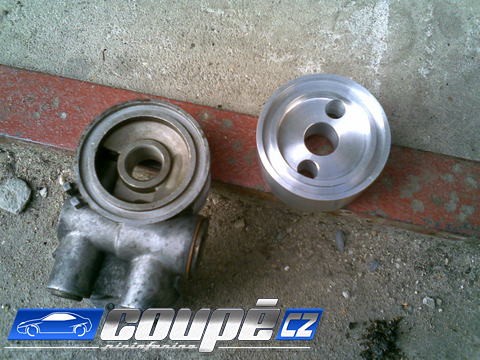

Kam přijdou našroubit hadice z olej chladiče?

    tu prirubu tadx mam...

    Hm, tak to je super, tak to ho tam fakt nemám:-(. Ale chtěl bych to tam, může někdo nabídnout? Sehnal sem chladič i s hadicema, ale zase nemám tento mezikus, asi mě mrdne už z toho. Okruh jezdit nebudu, ale myslím, že pokud se bude olej přehřívat,tak to má vliv na jeho kvalitu ne?

    No tak tohle tam asi fakt nemám, auto sem převzal nedodělaný od Kloučka a moc rád bych si s ním ještě někdy promluvil:-). Nevíte někdo kam se poděl? Proč by někdo vyřazoval chladič oleje???
    mezi čerpadlem a OF by měl být mezikus s termostatem a do něho to patří - nejde to přehlídnout. buď ten mezikus nemáš a nebo už je tam mezikus jiný kterým se chladič oleje vyřadil,pár už jsem jich prodal

    Zdravím, vypadá to, že mi něco chybí. Ty hadice přijdou našroubit do nějakého tělesa, mají konce na o-kroužku a přitaženy do něj šroubem? Má to někdo??Dík
