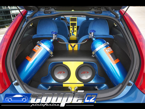

    co hodit pár takovejch bomb do kufru...auto se vyváží, a kyslík přímo do sání:)
