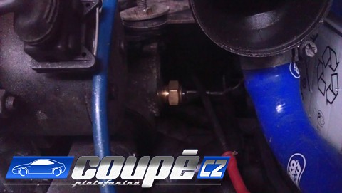

    Ale do jednotky jde čidlo s jedním kontaktem .
  • Tommy Angelo
    jj to modré jsem měnil co má dva piny je v termostatu našroubované a lambdu mám taky novou a pořád :(
    a nebo má to čidlo teploty vody dva kontakty? protože 1.8 má dva, jeden na budík a jeden do jednotky, ale nějaká motorzizace myslím měla dvě čidla po jednom kablu
    a nebo nejsou zaoxidované kontakty?
    Vyměnil jsi to správné čidlo? To modré? Do nouzáku mi to skáče při vadné lambdě, čidlu teploty, MAP senzoru, MBC ventilu co já vím. Možná ještě něco.
  • Tommy Angelo
    tak že čidlo vyměněno ale pořád nouzák :( bojím se fakt že to bude motorová el.v háji
  • Tommy Angelo
    Ravene díky :) zase o něco chytřejší budu :)
    hlavně kvůli teploty vody naskočí, pak bývá i se zasranou váhou vzduchu, no v podstatě všude kde máš nějaké čidlo co dává různé hodnoty tak podle nich se vypočítávají jiné a když je třeba po pár km teplota vody jak u studeného motoru, tak se jednotka chová jako ke studenému motoru. Ikdyž místama je coupé silně genitální, když třeba nepozná chcíplou civku ani na diagnostice, která jí testuje.
