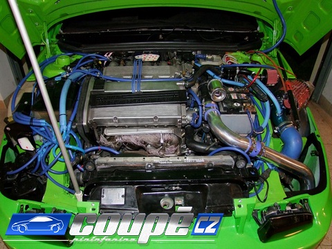

    tak už jede.. problém byl s kostrama.. ale díky za radu konečně je ten krasavec hotovy ..
    Když se díváš na motor, tak vlevo je konektor, vede k řemenici klikovky, zjišťuje to otáčky a horní úvrať. Bez toho ti to nenaskočí.
    Jsi z Frýdku nebo tak nějak že? Kdyžtak bych se o víkendu přijel pokochat, kdybys nepřišel na závadu:)

    Cau, mám problém s elektrikou. Auto bylo pojizdné, při lakování se vytáhl motor a po složení auta neháže jiskru, jinak vše funguje. Když zapnu klíček rozsvítí se vstřikování, po chvíli zhasne a pak se rozsvítí zase. Je to coupe 2.0 16VT rok 95 nebo 96. Neporadí někdo? Nebo někdo kdo by pomohl opravit v okolí Ostravy. Určitě bych slušně zaplatil a předem děkuji za každou radu ..
