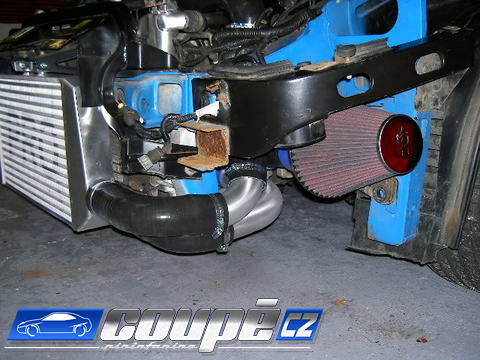

    myslím si, že ten filtr chce dát co nejvýš od země. už jsem viděl pár aut, který si lokli vody z filtru, kterej byl moc u země... a třeba Honza Paukovič na sraze ten filtr urazil na konci dráhy v poli...
  • Martian 20VT Plus
    lepší foto bohužel nemám...

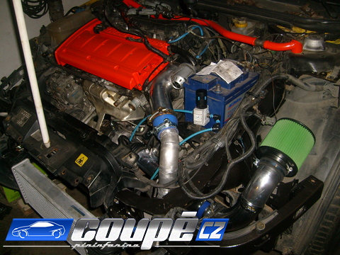

    viz třeba moje foto je to stavebnice a filtr od GREEN
