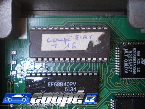

Cauvec. Dělá mě to asi to samé. Když dám plný plyn tak se to zastaví u 4000 nebo 5500 a hodí se to do nouzáku a plyve to. Jinak jednotku jinou nepotřebuješ. Stačí ti ten chip bez immo. Teď mě to dělal PhoB a super spolupráce. Tak ho kontaktuj třeba tady na foru. Stačí když ti ten čip načte a vymaže immo.

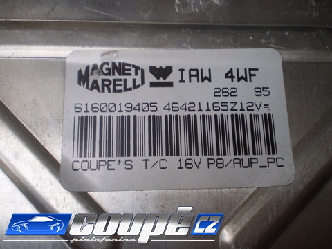

teda jestli i ta jednotka do toho auta je správná...

tak vytáhl jsem jednotku a myslim že čip není origo že s tím někdo už něco dělal (viz foto). je možne že když by byl vadný čip tak by to házelo tu chybu (a pak nejelo)???

no tak teď se to pořádně projevilo, byl jsem znov na diagnostice a ono trvalá chyba řídící jednotky která nejde smazat, ale zajímavé že až po roce se to ukázalo :-( tak nevíte někdo o jednotce na 16VT bez imobilizeru?a když tak za jaký peníz? Díky
