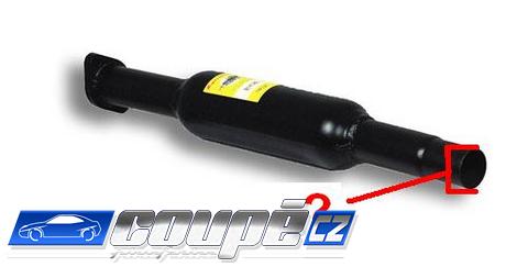

    tam to asi tak nějak je, teoreticky je kat vyndávací, tak stačí z původní trubky jen říznout část s přírubou a tu navařit na co potřebuješ, když tak redukce z lešeňovky :) ale i na 60mm jde navařit 55mm docela lehce

    Já mám origo výfuk 20 VT, a takhle mi to leze z katu.Máš pravdu že to je půměr na trubku co vede dál. Teď už jen navařit. Díky ahoj.
    to bude spíš půměr na trubku co vede dál, zaleží jaký máš motor, třeba 1.8 má výstup z katu větší a ten se zužuje v tom hrnci co na něj těsně navazuje. Když jsem dával místo toho hrnce za ním rezonátor, musel jsem z původního říznout příruby. Dál už to byla trubka jak píšeš.

    takže si odpovím sám 55 mm :)

    Prosím napište mi někdo průměr zúžení trubky co vede z katalizátoru do středního dílu. Moc děkuju.
