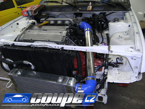

    prozkoumám, proměřím a uvidím. Podám zoprávu jak to dopadlo. Cestu jsem volil bezpoblémovou, aby se spodní trubka od turba do IC (při použití jiného IC) moc nehřála o výfuk 4x4 má dlouhou cestu před vanou. Tento s vývodem vlevo nejde absolutně kolem výfuku, ale má jiný problém. Vkládám staré foto, ale asi to tak zachovám i pro tuto sezonu...

    u těhto IC se mi nelíbí jedna věc - sice maj vývody na stejné straně, což je z ohledu packagingu pod kapotou dost čatso výhodné, ale vzduch skrz takovej IC musí překonat dlouho cestu a ještě navíc zatočit.. což z tohoto typu dělá jeden z nejztrátovějších IC co vůbec může existovat..
    on to je problém hodně IC, že maj lamely hrizontálně, tudíš dost dlouhé na vytvoření ztrát... kdyby ty lamely byly vertikálně , při stených rozměrech dosáhneš o mnoho lepších výsledků...
