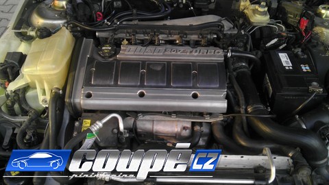

  • JardaITC
    detail

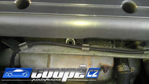

  • JardaITC
    opravdu tam imbus je, ale nikdy jsem ho nepoužil
  • JardaITC
    Nevim abych nekecal, ale já mám starší revizi, tz, žádný bypass tam nemám a tuším, že ani odvzdušňovací imbus, ale pro jistotu se ještě podívám.
  • PhoB
    Zrejme novejsi revize motoru 20vt uz meli bypass hadicku z mista, kde je u starsich ten odvzdusnovaci sroub(ve vodni galerii za vyfuk svody).
    Tzn pokud mas hadicku, tak se to odvzdusni samo, pokud nemas, tak musis rucne odvzdusnit povolenim sroubku. Tod vse.
  • Milda
    u 1.8 stačí povolit ten na chladiči. A je to šroubovák. Teda na mém r.v.99
    Ostattní motorizace nevim....
