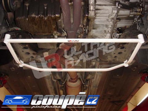

    ta spodní vejztuha je poměrně na platformu tipo, coupe atd neštastná...
    kámoš toto má na golfu a je to znát ve spřesnění stopy v krutě projížděnejch zatáčkách... vyrobili sme to i na tipo, ale tm to jde stejně jako na coupe a na fotce pod auto...což je s nížení o průměr trubky... poměrně čatso jsem se svým snížením drhnul...takže jediný co jsem proved bylo provaření nápravnice, čímž taky ztuhla..

    Mně se auto ve vracečkách taky žvejká, ale já mám sérii. A každý zpevnění, výstuha něco váží...
  • Martian 20VT Plus
    Tohle je taky na spodek ale otázka je jestli je to lepší.
    Asi jo, když se dělají kříže do podlahy, tak proč ne tohle?

    Jinak vím že to funguje Kadette už jezdí a je to znát když vemu v úvahu že to je kastle z roku 1989 to znamená že se bude kroutit díky výrobní technologii a použitím materialů tak to sedí jako šlak v zatáčkách.
  • L_hall
    ahoj myslim si ze ty lyziny nemusí být od věci určitě ti něco udělají na startech a brždění dělaly jsme tyto výztuže na opel kadet s motorem C20LET to je 2.0 + turbo + chip na 300 kobyl. Plus jsme přidávaly ropěru na mezi ramena přiděláva se na nosník na které přiděláváš rameno stejně jako ta lyžina a vede na druhou stranu kde máš druhé rameno tam je znovu uchycená do nosníku to znamená že ti udělá auto tužší v zatáčce nebude se ti kroutit spodek auta nahoře to řeší samozřejmě rozpěrná tyč. Ale o spodek se nikdo nezajímá. viz odkaz asi takhle to vypadá http://www.escape6.cz/podvozky/Rozperne-tyce/Wiech ers/Spodni--podvozkove-/Alu--lestene-/Opel/Spodni- alu-lestena-rozperna-tyc-Wiechers-pro-Opel-Kadett- E---D/
    Pěkné, co to má zlepšit?
