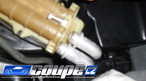

21:47:18 23.4.2012
Tak opraveno,jde to sice mizerně ale jde do topení vedou trubky viz foto jdou vytahnout když se odšroubují šrouby co drží radiator a pak je tam dost vůle na vytažení a na nich jsou o kroužky.

Už jsem se k tomu částečně dostal teče to u vstupu trubek do radiatoru asi tam bodou Okroužky.(žádná hadice tam není!)
Horší je přístup asi to bez palubky nepůjde.

Zjistil jsem že asi teče topení,našel jsem na tom plastu zespoda kapky fridexu.Máte někdo skušenost jak se dostat k radiatoru? 2.0 20V
