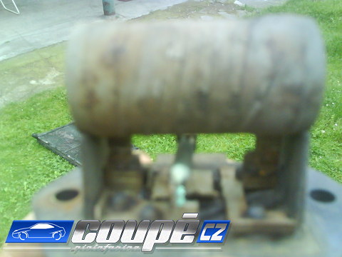

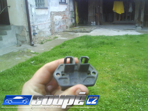

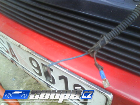

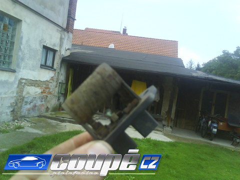

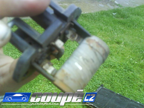

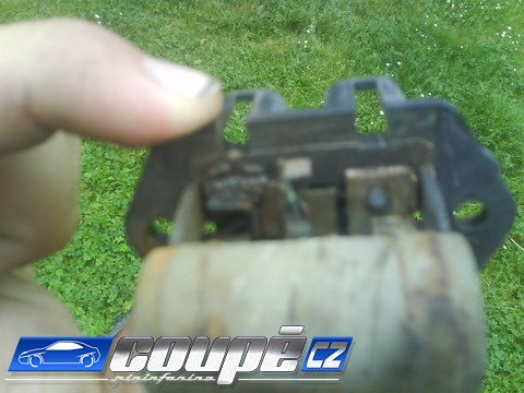

Beky. Ten plastový díl co je na boku sahary je předřadný odpor větráku chladiče motoru.Má za ukol spouštět první a druhou rychlost větráku.V druhovýrobě není a origo stojí 1500kč.Není to čidlo!
20:44:28 2.9.2012
To jsou konektory jeden byl spálený a přiškvařený k tomu nějákému čidlu od sahary co už asi nefunguje.

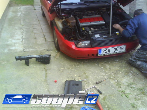

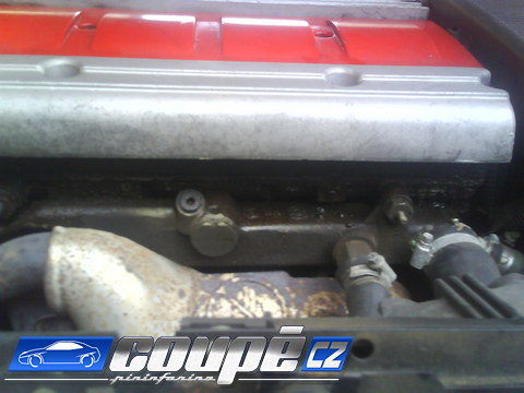

Ha pod víkem samí olej
20:33:18 2.9.2012
A šup ven.
20:31:37 2.9.2012

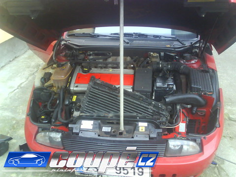

Tak to už někdo dělal někdy tohle origo nebylo.
20:29:40 2.9.2012
9
20:28:29 2.9.2012

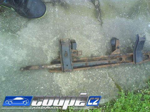

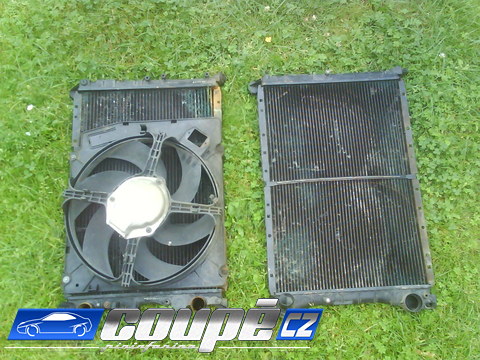

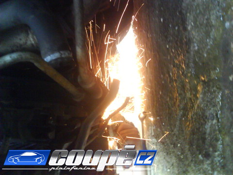

No a při výměně chladiče jsem si všiml že je úplně jiný tak jsem tam flákl zase nazpět starý a zavařený + Držák chladiče byl úplně KO Tak prozatím je jen svařenej.

Neví někdo k čemu toto je ? s čím to má fungovat ?

Čauves,žádná emulze tam není jen je ten olej cítit benzínem už asi kroužky něco propouštěj ale pustil jsem se do toho.A našel víc závad najednou obzvlášt,tohle čidlo který se speklo.

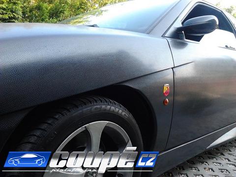

existuje i hnědý karbon, z 80% hnědý tmavší, ale jak na to posvítí slunko tak to jde až do takové bronzově zlaté

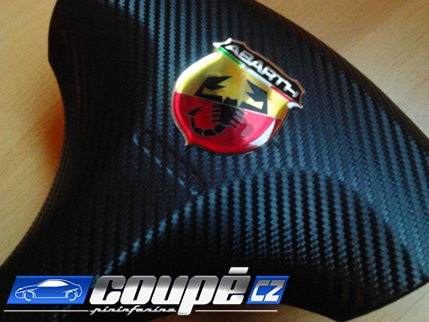

Volant potáhnout jde, jestli myslíš tohle

ta hadí kůže je festovně černá s lesklýma ploškama a na ostrém slunku jsou v tom reliéfu vidět i fialkové střípky, ale jsou pidi... barev existuje víc i chameleoni v hadí kůži a tam je i 5 barev v jednom třeba. Doma mám vzorník kdybys to neměl daleko. Problém je, že se musí vzít 30m rola, ale kdybys chtěl celé auto a intoš a něco do rezervy, tak je rola akorát a vzal bych taky jednu a pak vyjde cena s rychlou dopravou a clem asi na 5500,-
Jinak doma mám stříbrný kus karbonu, černého karbonu fest metrů a černou hadí kůži asi 12m :D
Interiér jsem si ale udělal v černém karbonu o něco dřív tak jsem to pak už nepředělával, ale mohlo by to být taky super.
Kdybys to měl daleko tak jak říkám nabídka je 200,- za 1,5x1m hlavní směr šupin je v tom metrovém směru takže by vycházel shora dolů, nebo můžeš vzít i 1,5x2m a pak si to můžeš otočit jak chceš, nebo prostě rozměr jaký je třeba :D

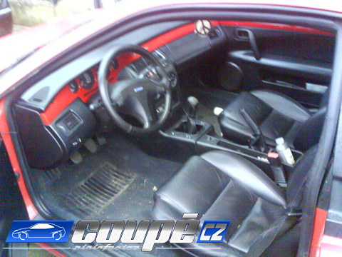

Ale karbon by byl hezkej na červenýho. To vypadá hezky ale to až vyřeším jak se doněj dostat no bez klíčů to je jaksi na pytel.
21:15:27 7.8.2012
A ještě bych se chtěl zeptat jestli by bylo možný tím potáhnout volant a část středovyho panelu okolo ruční brzdy ? Jo volant jen ten středoví díl kde je erbeg.a možná i kaslík ale to si ještě promyslím.

tak přidávám i venkovní obrázek :)
rozhodně to je tloušťka v mikronech a i tak zjistíš, že kolem tlačítek to musíš zaříznout s koncem okraje, protože přehnutí už blokuje mačkání tlačítek

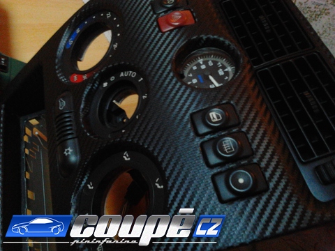

Čus .Nevíte jestli by ten středovej panel šel potáhnout kůží ? Nezkoušel to někdo ?
11:31:18 6.8.2012
já se nesral ani se sundáváním gumy, rovnou na ni karbonovou fólii
http://fiatcoupe.cz/forum/pokec/9559-panel/

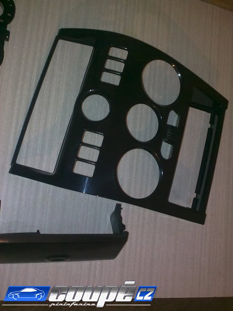

00:55:00 5.8.2012
Já jsem to zatím jen umyl Isopropylalkoholem a je pod tím černý lesklý plast, když to ničím nerozleptáte. Vypadá to dobře, tak přemýšlím, jestli to má vůbec cenu stříkat ještě nějakou barvou.

mam v plane dat ofuknut ten stredny panel a mozno aj ten stredovy tunel no nemam predstavu ako to bude vyzerat. Nejake foto by sa zislo konkretne toho tunel rucnej. Ale chcem sa spytat ci sa daju nejako vybrat tie indikatory na ktore ukazuje ovladac. ta teplota modro cervena, ikonky, stupne fukania no neviem to lepsie opisat skratka ci sa to musi zakryt alebo sa to da odlupnut.

21:06:23 23.2.2012
to Tom: akorat je mrdarna u topeni jinak to folii jde pekne az na ty analogove hodiny u novsich modelu...
21:04:53 23.2.2012
to Tom ja stredovaj delal koukni pokud myslis karbonovou folii.
http://lukiino.rajce.idnes.cz/Ma_Prace_s_carbonovo u_folii/
