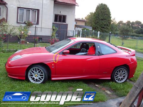

otevřeš a na pantech povolíš 2 a 2 M8 šroubky mezi pantem a kapotou a posuneš jí celou směrem nahoru (při otevřené kapotě) tím se ti zvětší mezera mezi dveřma a kapotou.

bouračka to byla (to jsme zjistili asi po měsíci co jsem to koupil)je zajímavý že se to stalo zničehonic...to už je teď jedno..jak hnu s tou kapotou?

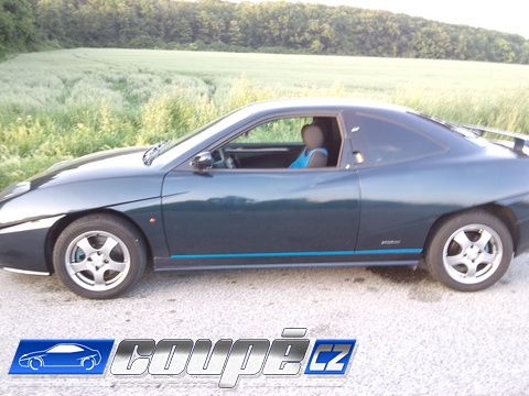

já myslím Jardo že to bude chtít na tom tvém papírovém-plastovo-bakelitovém šrotu poladit kapotu :) myslím že na fotce je tvé coupe mezi dveřma a kapotou máš mezeru jak na Ferrari a mezi dveřma a blatníkem tak cca1 cenťák koukni na mojí mezeru na mém autě a pak na merezu tvého auta potáhni si kapotu do předu .)

protože je to karosářsky odfláknutá práce z fabriky...bůhví z čeho je ta plechařina vůbec vyrobená :-D nějakej papírovo-plastovo-bakelitově-kovovej šrot
