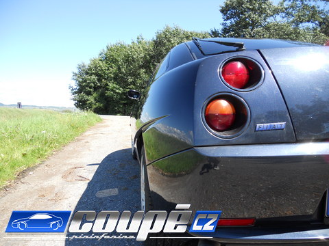

Ja mám ET25 so širokou 7". Používam to cca rok a pekne sadne pod blatník. Nemám znížený podvozok. Možno by tam vošlo aj ET20 ale to by bol maximum. Dôležité je aj šírka disku, nie len ET. Na fotke vidíš ako sedí 16ka, ET25 so šírkou 7". Gumy mám 205/45.
