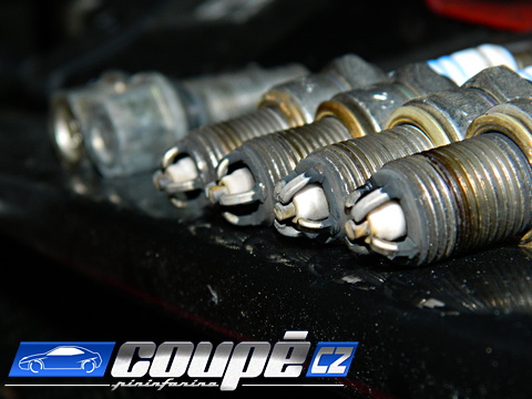

    Dobře, zkusím svíčky, problém to zřejmě nevyřeší, ale aspoň budou nové... Máte tip vhodných svíček pro tento motor? Do budoucna určitě budu chtít čip buď od Phoba, nebo jiný.
    Díky
  • JohnyXX
    no o těch svíčkách si já osobně myslím jestli bys neměl zkusit ty předepsaný - víceelektrodový se tu už párkrát řešily a většinou to končilo výměnou za předepsaný jednoelektrodový a nejlíp NGK

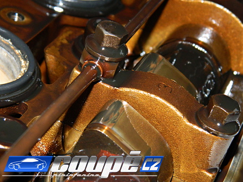

    Nechám ještě posoudit odborníky, sací:

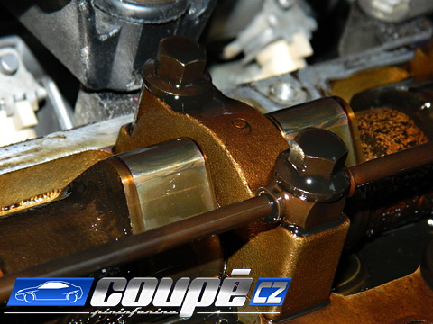

  • Invi
    Výfuková:

    Vačky mi dnes nedaly spát, tak jsem se na ně vrhnul hned po ránu. Vypadají jako nové. Nastavení rozvodů jsem kontroloval jen podle horní úvratě písti na prvním válci a vypadá to, že všechno hraje.
    Při pohledu na svíčky mi usměv hned spadnul, je to chudé. Co myslíte vy?

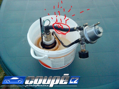

  • Skyline
    s tou hadičkou mě to jen napadlo ale vodo si to ani nevšimneš, já to nevěděl dokuď sem neudělal takovejhle malej okruh a nedostal sem sprchu benzínem :D
  • Invi
    Tu zhadičku jsem měl venku asi 4x a ničeho jsem si nevšiml.
