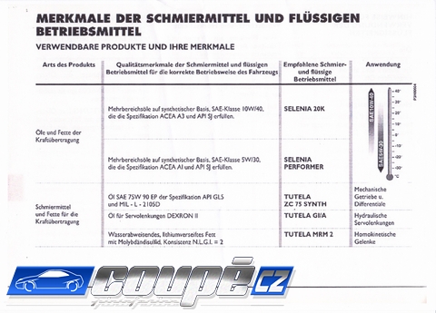

    Podle návodu k obsluze pro FC 1,8 16V, 2,0 20V a 2,0 20VT je pro motory FC předepsaný olej minimální specifikace SAE 10W-40, ACEA A3, API SJ. Pro zimní období SAE 5W-30, ACEA A1, API SJ. Doporučení konkrétních olejů Selenia 20K a Selenia Performer má podle mého názoru stejnou váhu, jako doporučená náplň ostřikovačů Arexons.
    Podle údajů ze stránek Selenie (www.flitalia.it) má Selenia 20K hranici tekutosti -27°C. Jako rozumná mez dolní použitelnosti se obvykle uvádí teplota o cca. 10°C vyšší. Je tedy zřejmé, že v letošní zimně bylo použití Selenie 20K na hraně.
    Na výše uvedených stránkách Selenie není bohužel uvedeno doporučení pro FC. Nejblíže je Barchetta 1,8 16V, pro kterou je opět doporučena Selenia 20K.
    Zajímavé je, že Selenia Racing 10W-60 je doporučena zejména pro motory AR 2,0 TS 16V a provedení GTA. Pro ostatní motory AR (včetně ALFA 8C) není Selenia Racing 10W-60 jako doporučený olej uvedena.
    Zjednodušeně se dá říci, že klasifikace olejů podle SAE udává použitelnost oleje vzhledem k teplotám prostředí a příliš nevypovídá o vlasnostech oleje při velkém, zejména tepelném zatížení. Z tohoto hlediska je podle mého názoru nejdůležitější údaj viskozita HTHS 150°C, která charakterizuje sílu mazacího filmu při vysokém tepelném zatížení a střihu. Tento údaj jsem však bohužel pro Selenii Racing nikde nenašel, stejně jako specifikaci ACEA, podle které je možné minimální HTHS určit. Dále jsem pro Selenii Racing nenašel klasifikaci API, pouze na flczech je údaj API SG (pokud je to pravda, tak potěš pánbůh).
    Pro mne je velká autorita v oblasti maziv fa. ARAL. Ta pro FC doporučuje oleje 5W-40 nebo 10W-40.
    Vzhledem k výše uvedenému mi vychází pro FC jako optimální motorový olej SAE 5W-40, API SL a ACEA A3 (pozor ACEA A5 má sníženou HTHS). Další pro mne důležitý údaj je MB 229.3 nebo lepší.
    Na druhou stranu, pokud motor z nějakého důvodu olej 10W-60 vyžaduje (např. spotřeba oleje 1l na 1000 i méně km, nebo konstrukční problém jako AR TS 16V), tak mu olej 10W-60 neublíží. V tom případě bych ale doporučoval olej, který zaručuje API SL a ACEA A3, jako například oleje Syntium, Valvoline nebo i kontroverzní Ravenol.
