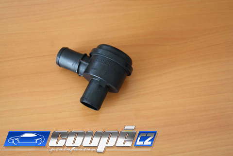

Mě moje 16VT dělá to samé, ale když tam mám origo seriovej chip, tak je to hodně minimální, ale s evochipem je to brutalita, třweba startuju na 5x než můžu jet. V deštivý den horší jak píšete. Taky jsem včera koukal na tlakovej budík a já mám při volnoběhu podtlak 15psi - 1,06baru. Což je sakra hodně za jízdy když jedu bez plynu z kopce, tak je podtlak až 20psi. Jinak nevím kde najdu ten VAE Ventil. Není to ten, který už tam není a je místo toho blow off. Kde najdu ten šroubek na seštelování plynového lanka? Našel jsem jen zapuštěný šroubek zvrchu na klapce. Děkuji

To jsem trochu zaměnil ten VAE ventil s timhle ventilem :D Ano řešim to skro po půl roce ale mam k tomu své důvody :D

Hlavně je radikální vyměnit VAE za Blow-Off :-) Zřejmě překlep.

Pumpa vyměněna za silnější též značka Walbro, jízda o něco lepší, ale cukání motoru stále trvá :( Dokud se to nezahřeje na rozumnou teplotu tak se s tim pomalu nedá jet pod plynem. VAE ventil jsem odstranil výměnou za BLOW OFF ventil, je to problém? :D Asi to budu muset dát do servisu... :/

pak mě napadá vadnej VAE ventil a palivová pumpa na pochodu (podobný stavy sem měl na 2l tipu a po letech bádání a tápání sem přišel na KO pumpu, která dávála 00prd...)
