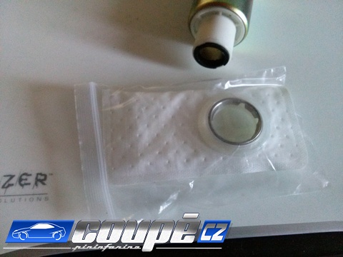

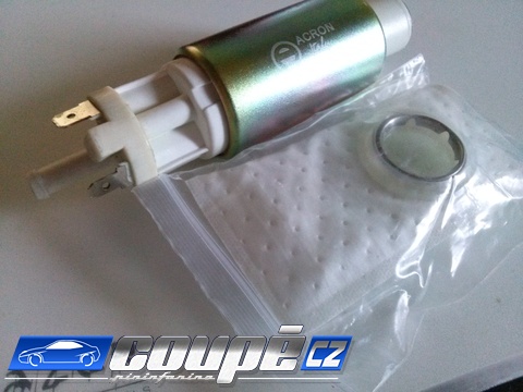

    to ti môže garantovať jedine predajca ze keby nie ze ti ho vymení .Ja som ho kupoval až po vymontovaný originál pumpy a je presne rozmerovo rovnaký "čo som dal sem foto"

    a ten filter je tam troška iný a konektory boli len na fa-stony "auto kontakty".
