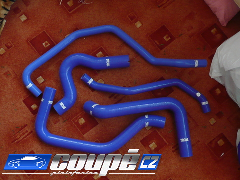

    Zdar pánové, prdla mi hadice od termostatu dozadu (20vt) a nedá se nikde sehnat, našel jsem toto: http://www.aliexpress.com/store/product/FIAT-COUPE -2-0-20V-GT-TRUBO-SILICONE-RADIATOR-HOSE-KIT-SILIC ON/116234_693758606.html . Co vy na to, nějaká zkušenost? mám to prubnout? Díky.

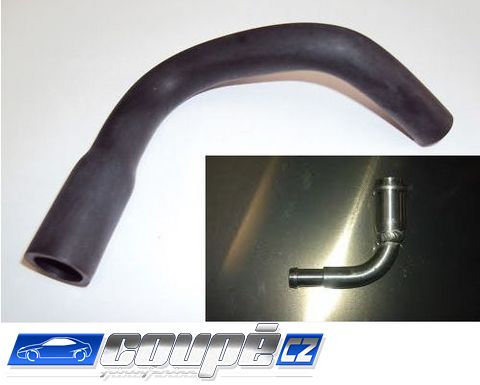

    tak hadicku haluzacky mam! Je to obyc. hadicka z gumy za 450,- :D
    Bohuzel to byl pry posledni "lezak" a dalsi nejsou nebudou:( stejne jako ostatni hadice na vodu. Takze nam asi pomalu zacinaji radosti veteranistu:/
    Trochu pracnejsi ale reseni je vyrobit to kolinko treba z nerez trubicek..

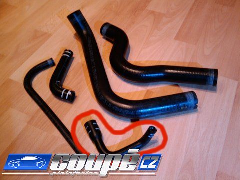

    caute, tak nastal problem s hadickou na vodu do turba:/ po provereni dostupnosti dilu z fotky nastalo drobne zdeseni:) dostupne jsou uz jen dva a to jen u oficial dealera FIATu.. ostatni jiz NE a nebudou. Takze co s tim? Resil nekdo? Jde mi akutne o oznacene kolinko c. 46525553 s rozsirenim.

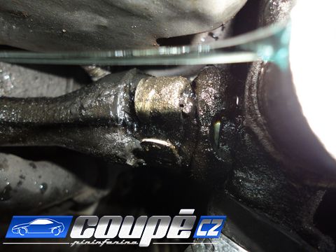

  • JardaITC
    tam kde bylo obalené nánosama je taky docela vyžrané
  • JardaITC

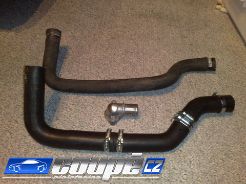

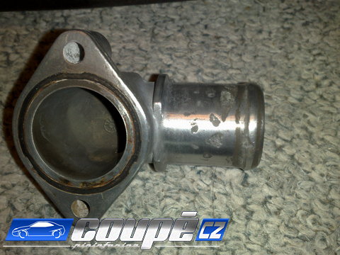

    Také mě to začalo ze zadu kapat,snažil jsem se koupit originální hadici, ale to je prostě nesehnatelné. Zavolal jsem tedy Lenošovi, kterému děkuji za hadice a rady :)
    Dnes jsem vymontoval starou hadici z auta, proražená sice nikde nevypadá, ale už má své za sebou. Voda tekla kolem kolena, které bylo z vnější strany obalené centimetrovou vrstvou vodního kamene a nánosů, takže hadice na konci nedoléhala a teklo to.
    Pro představu fotky zetor hadic.
  • Lenoš20VTLE
    spoje jsou dva navíc a hlavně je oněco silnější stěna a s lítáním nemám žádný problém a to tu vodu u chladiče mám celou překopanou
    echm:) kolik tam bylo původně spojů a kolik jich tam nově vzniklo:)
    to bych si u takovýho motoru nerisknul.. vzpomenu li si jak nám lítali spojky a padaly hadice na trochu modifikovaným chladícím okruhu v autokrosovým fáčku:)
