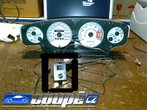

    Metrix:Pokud jsou ty tvoje "plasma" budíky,tak je potřeba to napájet 100 voltama.Ta krabička je invertor co dělá z 12V 100V.Vstup připojíš na obrysovky a výstupy k jednotlivým budíkům.Pozor na polaritu.
  • Mertix
    aha, takže to nahradí tu krabku a bude to ok?

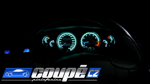

    Tady je stránka kde maji popis typů a barev co prodávaj. Sou to fakt pěkný budíky, hlavně za tmy je to nádhera.

    já taky, ale chybí mi ta krabička na štelování, kdo by jí mohl vyrobit?

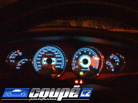

    já mám jen ty spodní, ale teď na nic...ty vrchní taky pěkný
  • Coupe73
    Ty jo, za bílé pluskové by někdo platil zlatem? Tak šup, jsem zvědavý, kdo co nabídne :-)
    for mertix: to nevypadá špatně...
  • Mertix
    dá se to.

    Umí někdo tu krabičku na ovládání k nim, nebo kde to nechat udělat?díky...
