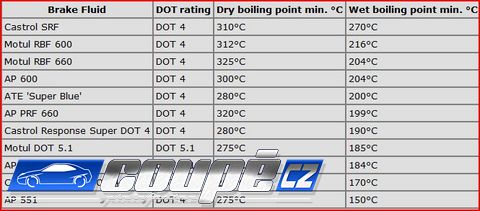

    Tutela TOP 4 (DOT 4) se od běžných DOT 5.1 kapalin bodama varu neliší. Viz. tabulka níž na který je i vidět, že kapaliny s vyšším bodem varu jsou i DOT 4.
    tak jako, já mám za to že ta kapalina se dává protože snese větší teploty, ale kdo pořídí s FC na normální silnici přehrát DOT4? To dřív zvadnou i ty slavý Bremba...
