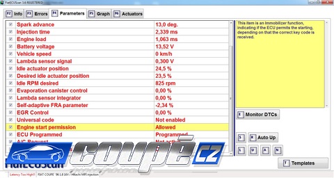

    Tak já používám fiatecuscam 3.6 plnou verzi a motor mi to bez problému přes K-line/VagCom přečte, akorát nechápu, proč to nenačte jednotku airbagu. Jestli to má být nějak přepinovaný ? Nebo je v prdeli jednotka? ... bych to potřeboval zjistit.

    ale podivej se co lze u Tveho motoru na toto http://www.multiecuscan.net/ je to nová verze toho fiatecuscanu, a taky zálezí ci más free nebo plnou verzi, např, z mé verze motoru jedine airbag kdybych ho měl

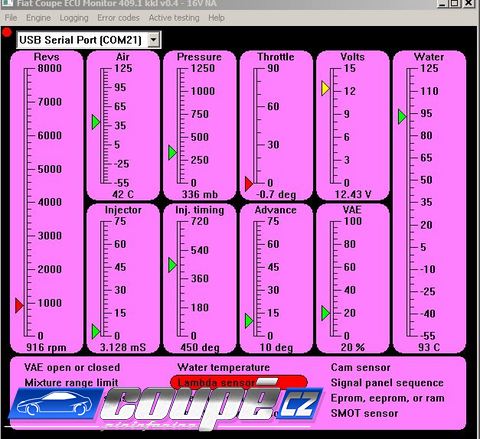

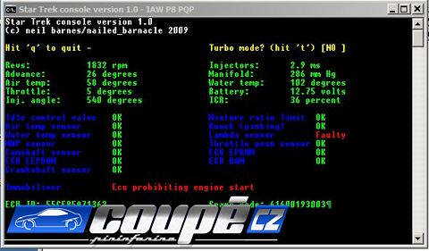

    Jinak soft jednoduchy: Startrek409 .. dokaže čist veškere hodnoty jednotlivych čidel a vyhodnotit zda jsou OK.
  • Hozzzi
    Jasně že se dá napíchnout. Mám to doma, používám nějaký strarý soft na online data z jednotky. A funguje to v pohodě.

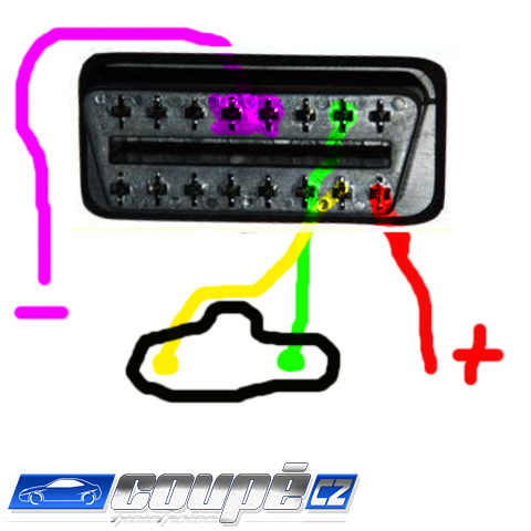

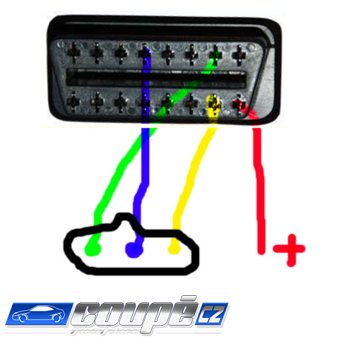

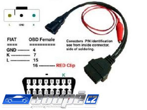

    Nic se nestane. Protože podívej se na ten konektor co máš v autě. kolik do něj vede drátů? Jen 2 že? prostřední je zem a ten zapojenej krajní je Kline. L-line neni vyvedenej.
  • Milda
    Tak vyřešeno. Je přehozenej K-line za L-line, po připojení se akorát fiatecuscan nespojí.
    wejwy: takže to znamení, že ten tvůj obrázek je
    OBD konektor: zapojení na káblu.
    3 pin konektor: tak jak je zapojený na autě.

    Takhle je to správně

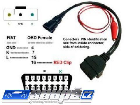

    u prvního zapojení:
    1 to 7 K
    2 to 4 GNd
    3 to 15 L
    16---- red clip (Power)
    a u druhýho:
    1 to 15 K
    2 to 4/5 GNd
    3 to 7 L
  • Milda
    viz foto
  • Milda
    čili K-line a L-line je u druhýho přehozený mezi s sebou
  • Milda
    s tím minusem a plusem na baterku to chápu, ale v tom 3 pin konektoru je první a třetí pin přehozenej. Takže to není u obou stejné.
  • wejwy
    Je to jedno. V 3pin konektoru je K-line, L-line a mínus. Pokud se použije mínus z 3pinu, tak už se nevede od baterky.
    A jinak na tom 3pinu ti stačí zapojit jen K-line. L-line je tam uplně k ničemu :-)

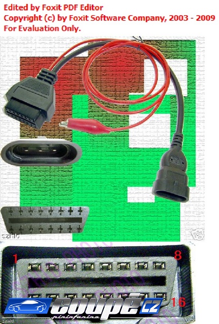

    ještě foto káblu v realu

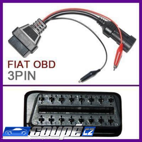

    a tady se dvouma vývodama na baterku, máte s tím někdo zkušenosti?
  • Milda
    dále se mi do ruk dostal stejný kabel, ale má už 2 vývody na baterku (+;-) a o něco jinší zapojení viz. moje patlanice:-) a tak nevím, zda-li bude funkční, jelikož nikde nemám datashed.
