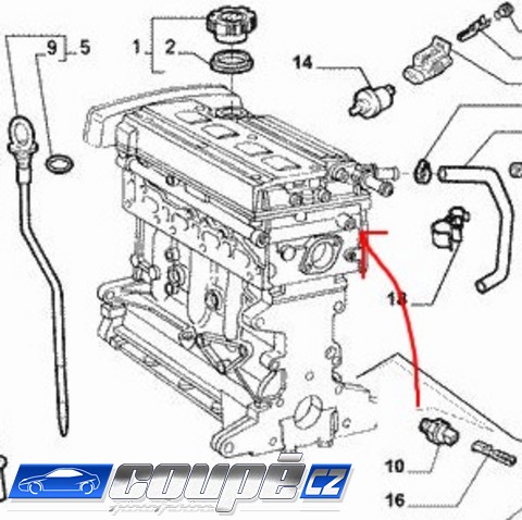

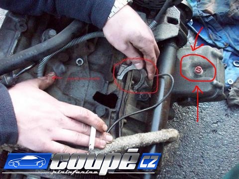

    Pro ostatni jsem jeste oznacil, kde to cidlo je. Takze zezadu zvrchu na vane. Netusim jak se k nemu dostanu, abych ho vymenil :-(
  • Huty
    (na té vaně) jinak zbytku si nevšímejte :D

    čidlo oleje na 1,8 je tady:

    Si myslim, ze to cidlo, co je na obrazku je na teplotu oleje na budik, ale umisteni je jinde. Kdyz se podivate na ten obrazek, tak je tam od cidla takova cara, ktera vede dozadu za motor, tak si myslim, ze to cidlo bude nekde tam.

    je to čidlo pro budík ! čidlo pro jednotku je v termostatu

    Si myslim, ze je to cidlo na obrazku, ale jistej si nejsem. Je tam z prdele pristup, tak to nechci rozdelavat zbytecne. Nevi nekdo ?
    V Eperu je k tomu napsano jen "vysilac"

    Na vane jsem nic nenasel. Jedine, ze by to bylo nekde z vrchu ze zadu motoru. Jediny cidlo tam je u olejoveho filtru a to je na tlak oleje.
    čidlo teploty oleje je dole na vaně... ale myslím si, že to není nic neobvyklého... 60st.
