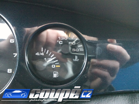

    tak termostat drží teplotu cca +/- 90 dle budíku, tak pohoda a dle diagnostiky by měl budík měřit správně

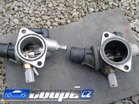

    foto3
  • Milda
    foto2
  • Milda
    foto1
  • Milda
    foto
  • Milda

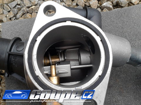

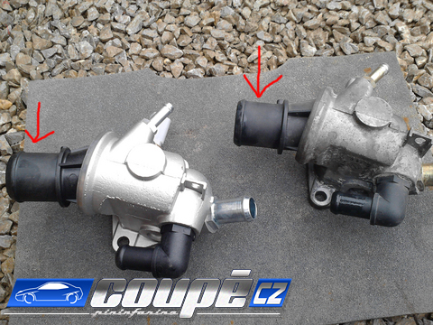

    TAk termostat vyměněnej, teplota v pohodě a zahřívá se mnohem rychlej. Dle diagnoistiky a hadicového testu od chladiče jsem zkoušel, kdy otevírá a hadice začala teplat cca 87-90C. Pak po pár sekundách teplota klesla na 87. Jinak po výměně jsem měl otáčky cca 2000 a nevěděl čím to je, a pak jsem zjistil, že jsem plynové lanko zahákl za baterku, aby mi nepřekáželo:-)Jinak termostat byl včetně čidla teploty a těsnění za 1090. I teplota na budíku v palubovce mě drží cca +-90. Takže to ukazuje dobře. A se starým termostatem jsem měl problémy přehoupnout se přes 70C. Po koupi termostatu a sundání starého termostatuj jsem zkoušel fouknout do vývodu (viz. šipka na fotu výše) od termostatu co vede k chladiči a starý vzduch propouštěl a nový krásně drží aji kdybych prasknul:-)takže by měl udržet i vodu pokud nebude 86C.
  • Milda
    Mám 4-hadicovej to už jsem se díval.

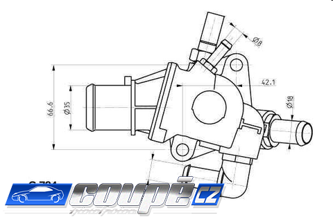

    na 99 4 vývodový mal by mu tam sedieť aspoň ten nákres čo sem dal
    hlavni je spocitat si pocet hadic co z neho leze pac na 1.8 jsou dva druhy, pokud si vzpominam tak 4 a 5 hadicovy, ja mam zrovna zlom roku 98 kde neco z 97 a neco 98 a mam 5 hadic takze neporadim jestli novejsi 4 nebo 5 a naopak
    takze zvedni kapotu a pocitej
    1. tlusta hadica na chladic
    1. tenka na klapku
    1. stredni asi do interieru
    1. zespoda bud typ L nebo typ T takze jeden nebo dva vyvody, at pak nejsi prekvapeny

    Teď jsem to zkoušel a motor se zahřívá fakt špatně, na volnoběh než se zahřeje na 88c tak to bych tam byl hodinu a po jízdě jsem to zkusil napoji¨t a taky tak max. 70C a pak jsem stál tak 10minut a najednou tam bylo kolem 80. tak zítra jdu objednat ten termostat a su zvědavej teda:-)
    podla mňa ty otvára okolo 70C Ak más možnosť zohnať ten BEHR neviem prečo váhaš

    Máš to poslane ale na FC1.8 88C 4 vývodový sa robil len jeden typ musí to sedieť

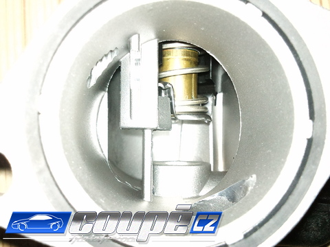

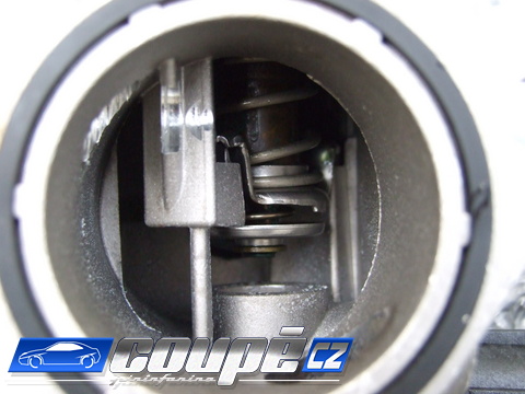

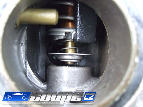

    to Sebo 1.8 - nemohl bys sem hodit fotky toho termostatu cos vidělal?i zevnitř, abych pak nekupoval nějakou chujovinu. Můžeš mi je poslat klidně na email.

    tak to vypada super, ale tam v tech mistech uz mam 90°C a 80°C mam o carku niz a muj 83°termostat otvira asi milimetr za tou o jednu carkou niz :D popis jako prase co? ale kdyz sem to pichl na diagnostiku tak hodnota otevreni termostatu o tu skoro carku niz kde podle budiku 80 neni byla presne 82°C coz ten jeden stupen jak by melo fakt kaslu :) a tam kde je nacmarano na budiku 80 tak tam mam 90 a tesne za ni to spustilo ventas a podle kompu to bylo zase 92°C takze idealni hodnoty
    budikem se fakt neda ridit, to je takove orientacni ze se tam neco hybe

    Rok výroby 99 ten budíku je spätne vidieť lebo sú tam odraz z fota ku v aute fotenie C901. Inak budík ok bez poškodenia .Termostat je na 88C Som spokojný BEHR funguje trošku vyššie teploty ale ok

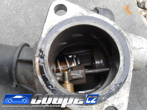

    takže originál tam bol BEHR tiež a presne ten istý typ takže bez uzatvárania prepojenia malého okruhu Nový drzi teplotu od 95 sa otvára klesne do nejakých 90 a znova stúpa k tým 95 kontrolované podla budíku takže merajú aspoň moje celkom presne

    zajtra od-fotím ten starý čo mam v nom a skúsim ako to funguje na novom

    ANO ide o to aký vytiahnem pôvodný možno tiez nemá zavieranie malého okruhu určite to bežať bude.Ale aj tak ma to prekvapilo je to BEHR pre coupe alfu a iné dosť cudne

    Rozmerovo sedi vyvody a okruhy tiez ibaze nezatvara maly okruh Ja som dnes nemohol ist do servisu a zajtra ma zase plne mechanik takze som objednany na stredu na vymenu ide o to zistit ci na pvovodnom sa zatvara maly okruh Pre tych ktory ma zacnu zase dojebavat rocnik 1/2 98 az 2000 starsi je na 83 tento na 88

    Dulezity je, jak se to chova a jestli to ukazuje o 10°C min je detail. Me to taky ukazuje mene, ale sahara me zapina taky jakoby o 10° drive a nemam velke vykyvy, Proste po zahrati na cca 75°C (co ukazuje budik) az po Saharu 85°C se mi to pohybuje a je jedno jestli stojim v kolone, nebo jedu po dalnici. Pokud to nekomu v kolene stoupne ke 100°C a po rozjeti to spadne treba na 60°C a nize, tak je jasny, ze je termostat v prdeli, ale jestli tam nejsou velke vykyvy, jak jsem psal drive, tak jen blbe ukazuje budik a da se to resit novym cidlem, aby byl klid na dusi.

    A je poznat nějak vizuálně ten termostat a jde odlišit, když jsou 2 druhy?Popřípadě na jaký coupe se dával jakej termostat.

    voda mi treba ukazuje nejakych asi 70 podle carek a jednotka hlasi 82 a termostat otvira, ikdyz by mel mrcha az pri 83 :) ale to jsou ztraty v kablech a vubec me to nesere ani kdyby jel u 80°C horsi je jak ted v zime neudelate ani po 10km jizdy ani 60 a to jsem tu psal milionkrat, jdete to nastartovat studene, otevrete kapotu, chytte tlustou hadici u chladice a drzte jak pitomci dokud najednou nezacne byt horka - pak by to melo byt kolem tech 80 a vsechno funguje, jak se ale zacne postupne ohrivat od zacatku tak mate termostat v riti a chladite na velky okruh furt

    nevite z jakyho renaulta by to mělo být? dal jsem na 1,8 taky novej termostat a teplota pořád 70 :-(
    ale podla mňa to robí termostat ako aj mne že reguluje okolo 65C ne 85C ako ma
    to či je termostat rovnaký na všetky FC to tu musia potvrdiť ty čo majú 20V
    robí to presne ako píšeš aj mne aj ty teploty sedia preto chcem tu diagnostiku myslím že teploty čidla by tam mohli byt zobrazene ide o to či veriť tomu budíku + čidlu a ako odmerať presne teplotu v malom okruhu aj keby si mal sondu na multimeter skúsim asi požičať z prace bezkontaktný merač teploty a jednoducho zmerám teplotu motoru ale neviem o koľko ma vyššiu teplotu ako chladiaca kvapalina v malom okruhu
  • GeriX
    Aha ok, a nevieš náhodou či termostat na 20V je taký istý ako na ostatné modely? Lebo asi budem musieť meniť aj ja. Keď stojím na parkovisku, motor sa mi zohreje na 80°C, ale počas jazdy sa mi sklesne na 70°C. Ručička sa hýbe okolo tej 60-70ky, podľa vonkajšej teploty, takže predpokladám merať to meria, len termostat je stále otvorený. Čo na to povieš? Môže to spôsobiť aj niečo iné? Čo mám ešte prekontrolovať?
    Škoda že nik nepoužíva Facet alebo aspoň skúsenosť ten sa dá zohnať za 50
    áno dávno ide o to vraj nechodí ani novy to dám 40euro na origo 3 roční aj z montážou a overením či drží aspoň do 85C

    Sebo, to si už videl? 25€ za nový Vernet:
    http://www.autobazar.eu/sk/novy-termostat-na-fiat- coupe-18-id1628881.html

    Pokud nemáš peníze kup nový termostat z Renaultu který vložíš do hadice chlazení.Návod najdeš na Mareaklubu. bude to fungovat jen si myslím ,že v létě pokud jezdíš kudlu bych ho radši vyndal.
  • ZdenysM.L.
    Origo Fiat.
  • ZdenysM.L.
    Na fotce je Vernet a jiné mrdky ten černý kousek je z plastu u origo termostatu je z alu!!A to je ten největší rozdíl!!Mrdky typu Vernet atd nebrat nefungují ani jako nové!!Přidej peníze kup origo!!
