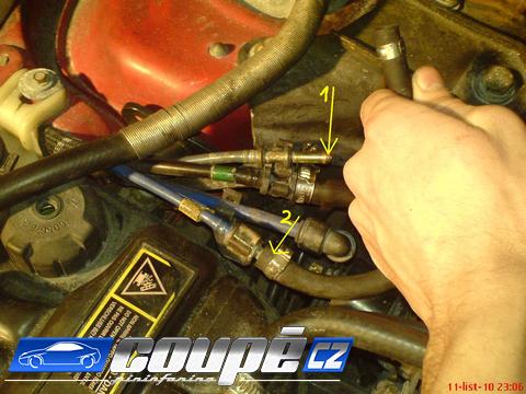

Caote mozete mi taky pomoct stymi hadicami?(tommy angelo drzi v ruke 1.fotka)Vcera som poskladal konecne cely motor,nastartoval som za studen slo pekne ten motor ale ked zacalo zahrievat tak keby slo na 3valce na volnobeh,vsetko mam takisto poskladane ako predtym akurat ja blbec som neoznacil tie hadice...staci ked budem vediet ze hadica z klapky na ktoru hadicu ma ist,diky

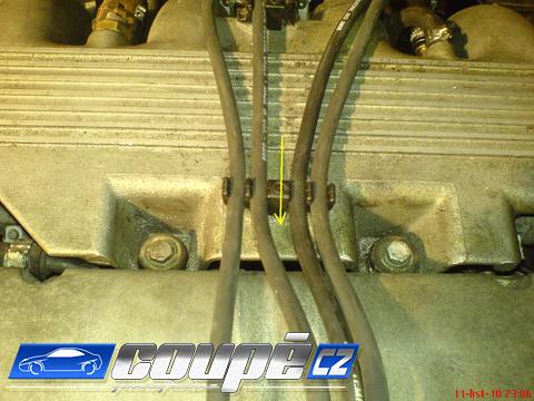

další foto pod šipkou je nějaky další vývod na podtlak nevíte na co je?a na co ho mám napojit?jak mi to řeknete tak zas budu jak u lakatoša povolovat saní abych tam ten podtlak narval:D

tak tady jsou fotky podtlaku co mi chybí no snad to budou všechny...tak že raďte a posílejte foto kde je mám prdnout tady na tomhle foto potřebuju napojit hadice z označením 1a2 2ku držím v ruce

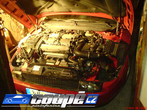

no nevím už jsem to tu psal jednou ale nějak zahadně to zmizelo,no lidičky potřeboval bych vědět kde všude jsou zapojedné podtlaky u coupe16vt v motorovém prostoru coupe už frčí:) ale potřebuju pravě ty podtlakové hadičky zjistit kde všude jdou byl bych vděčen o podrobné fotky jestly někdo má na meila díky moc hoši
