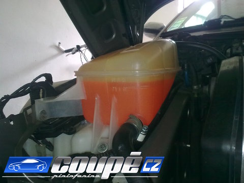

19:50:27 11.6.2013
nastrojena

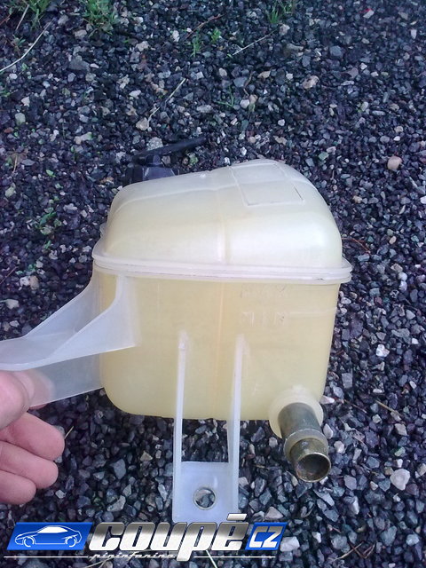

19:49:40 11.6.2013
a po vycisteni. Nieje to zazrak ale urcite lepsie ako predtym :)

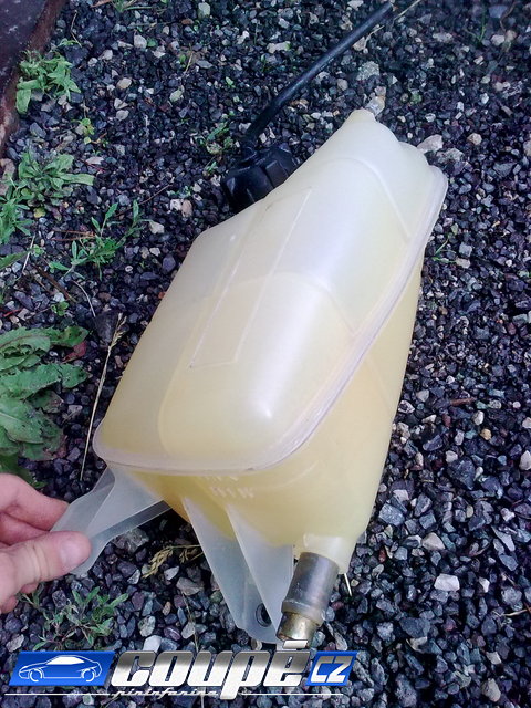

19:48:45 11.6.2013
este jedna

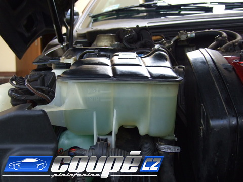

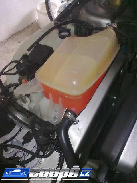

pridam aj ja nejake foto, kde som sa snazil ocistit expanzku.....
Neocistena

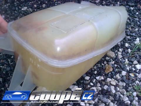

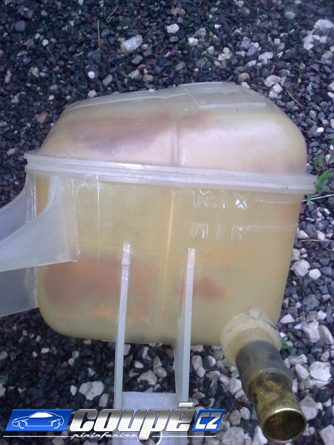

20:28:13 8.8.2010
Před čištěním nebylo vidět vůbec hladinu vody.

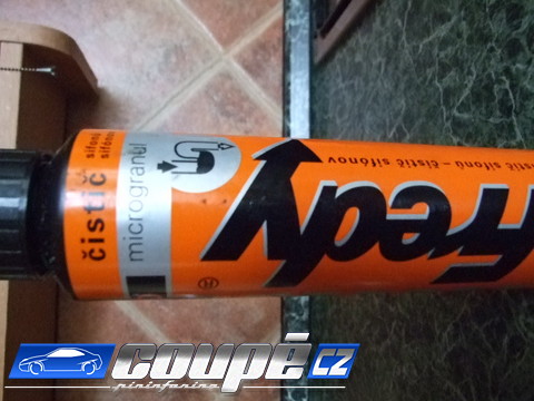

Čistič - koupeno v Kauflandu.
20:24:38 8.8.2010
Demontáž : 3 šrouby co drží nádržku , odpojit hadici co vede k motoru.Do vývodu z motoru stačí lehce zatlačit špunt nebo kousek hadříku aby všechno nevyteklo.Na vyčištění jsem použil čistič pro odpady .Do nádržky nalít cca 0,3l vody teplé vody nasipat granule čističe protřepat a nechat cca 5min působit.Pak zalít vařící vodou. Opakovat to 2x.Dejte si pozor na ruce a oči při zalívání vařící vodou , granule jsou silná žíravina a při zalití vařící vodou to hodně vzlíná a vrací se zpět.Nejlepší je vzit gumové rukavice a brýle.Montáž stejná jako demontáž.
