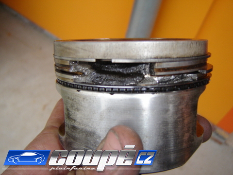

    seriové turbo natlačí 1.6bar na chviličku, pak to stejně padne dolu... a ono není 1.4bar se seriovym jako s nějakym většim...
    a příznaky žádné... jede to standartně, a v momentě, kdy padnou písty, tak to začne tlačit spodem přes karter vratkou oleje do turba, a prostě to přestane jet, pak držet volnoběh, ale to už je na všechno pozdě...

    a pžíznaky chudé směsy? střílení do výfuku ne? já plním na 1,5-1,6 na seriové turbo a vpoho

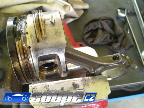

    jj podobajú sa.. foto je od (zrejme)bývalého člena Nagyho.. klasika chudobná zmes.. aj keď to mal podľa budíka iba na 1,4bar.. ja jazdím tiež na 1,4 a nemám problém..
    to je z tvého motoru? co se stalo?
    vypadá to skoro tak pěkně jako ten muj o kousek níž...

    taktiež pridávam jednu..
    hádej,můžeš jen 1x :-)
    kdopak je šťastný majitel tohoto pístu?
    plnění nepřehánět :-)

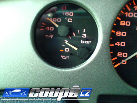

    Chápu, při nastartování mám taky 2,5 - 3, ale při normální teplotě (jen při volnoběhu) mi to takhle spadne, pod plynem je vše v pořádku.

    Zdar tak to nevym ja mam pri nastartovani neco malo pres 2.5 kdys to seslapnu tak my to vlitne na 3 a kdys tomu davam kotel ale poradnej ze se kouri odbrzd tak mi to padne na 2 pri volnobjehu ale rozjedu to a sou tam zase 3

    Ahoj, než mi odjedete na sraz, chtěl bych se zeptat zkušených, Coupé mám něco přes týden a po zahřátí na volnoběh mám tlak cca 0,9, pod plynem je vše ok. Neni to málo? Díky

    prosimtě co tomáš za motor... ? 16VT má 1,05b overbust a pak 0,9b normálně a serová jednotka ustřhává při 1,25b a 20VT má 1,2b overbust a 1 pak dál.. to znamená že máš brouka v jednotce nebo utrženou hadici od WG
