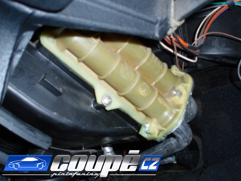

    já už tam taky mám nový.
    použil jsem trochu víc brutálního násilí.
    ten růžek palubky jsem amputoval a v tom plastovym obalu topení jsem naříznul šlic a taky to nakonec vydoloval a nové dal už zpátky. bude to trochu složitější při kompletaci, ale hlavní je, že palubka zůstala na místě.
  • LUKE 1.8 H8C
    Dnes jsem to dělal a je to opravdu drbačka. Udělal jsem to tak, že jsem povolil celý středový tunel a pak jsem povolil palubku na straně spolujezdce a už to v tom místě, kde to zavazí začlo pružit a za použití drobného násilý bez poškození se mi ten plast podařilo vychýlit a dostat radiátor ven a následně nový dovnitř.
    obnovím toto téma: dostal někdo u faceliftového modelu radiator ven bez demontáže té palubky?
    pokud ano, jak?

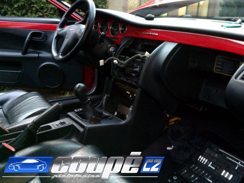

    Jak rozdelam polubovku ? ... kde jsou srouby a co vse potrebije ven ? ... Stačilo by mi ji trochu přizvednout.
    možná, pokud vyndáš středovou konzoli s ovládáním topení, šachtu na radio, atd, tak by ses tam dostal. každopádně to bude trochu nepřístupné...
  • LUKE 1.8 H8C
    to Coupe 20VT : a kdybych oddelal stredovej panel (snad to jde) tak jsem se dival, ze pod stredovym panelem ty plasty by sli odsroubovat a dostat se k tomu. Co myslis ?

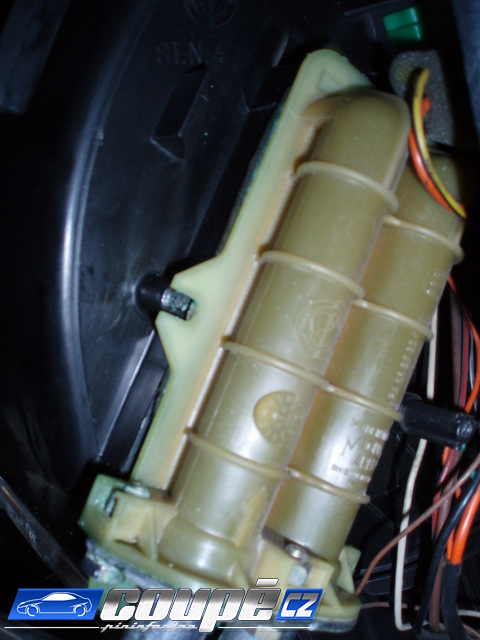

    Na obrazku jde videt, jak v pravem rohu zavazi kus plastu palubky, co je za kastlikem u spolujezdce.
  • LUKE 1.8 H8C
    Tak jsem se na ten radiator dival a pristup k nemu neni spatny. Odpojit jde celkem snadno, akorat pak vytahnout je problem. Kdyz vydelam kastlik u spolujezdce, tak si moc nepomuzu. Potreboval bych jeste nejak oddelat spodek palubky u spolujezdce. Stredovy panel nijak nezavazi.
    Mate s tim nekdo nejake zkusenosti ?
    Vydelaval to nekdo bez oddelani palubky komplet ?
