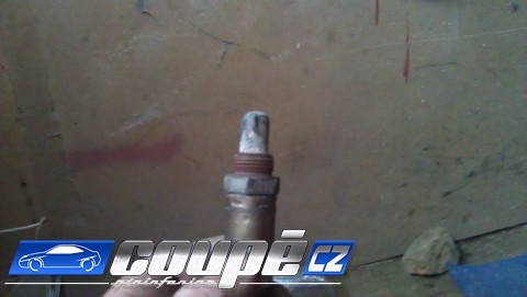

Mám vyřešeno,mou specialitou je měnit víc věcí zároven ,takže neřeknu čím to přesně bylo. Po výmněně čidla teploty vody a lambda sondy se vstřiky nerozsvěcují a auto jede normálně. Tak jsem zajel do Fiatu na kontrolu. Na diagnostice (celkem 3x) našli jen "čidlo tlaku" a "potenciometr škrtící klapky" . Potenciometr seřídil. Jelo se to projed a vyskočilo už jen čidlo tlaku v sání (má najeto 3t km). Včera jsem to ještě zkoušel a jedinej problém který jsem pozoroval je ,že to někdy natlačí "jen" 1,2b a po dalším sešlapnutí to jde na 1,4b .
Takhle vypadala stará lambda,měla na sobe jen bílí flek ,nic černého ..
