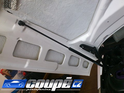

no 2x400N by hádam pomohlo:)Asi lepšie dat ľahkú kapotu:)

Ahoj,tady:http://www.plynova-vzpera.cz - píší že má být 675mm a 400N. Ale na dostupnost jsem se neptal.

ale presnu silu neviem aby kapota vysla sama. Chcem to nejako zrealizovat a ked ma to nesuri. Moj odhad je 2x 390N aby vysla ta krava hore.

ja som mal obe za 19euro a držia stále ale keď odídu pohľadám viac ako 350N :) aby kapota vyšla sama:)

ja mam zalamovaciu v top stave a ta udrzi kapotu aj sama ale preistotu tam mam aj plynovu. Len ta je tiez v prdeli. Vzpier je vela a aj vela cien urcite nekupovat lacne supky za par drobnych urcene na nabytky. To co hladas/hladam je 72cm 350N a cenovka od 20eur vyssie.

ahoj vypověděla mi službu pravá vzpěra a ta levá (vylamovací) ji samozřejmě neudrží - nevíte o nějakých alternativách co se dají sehnat teď?

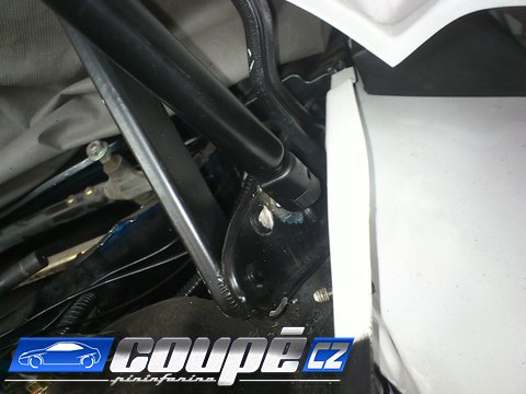

No práve podla ich sily by som čakal ľahké otváranie že kapota pôjde hore skoro sama keď budem zavierať ze budem prekonávať väčšiu silu to sa potvrdilo ale keď sa otvára prekonávam ešte silu tých piestov + kapota ale kapotu udržia aj keď sú dlhšie tak o par cm v nižšej úrovni ale bezpečne ju držia

takže použil som tie 700mm na Formana bez uprav len na cvaknúť cena 9euro za kus

Svojho času, ešte na starom fóre tuším, sa ako náhrada odporúčalo použiť z Citroen Xsara Picasso. Majú 650mm a zdá sa mi, že udržia kapotu bez problémov a aj montáž je bez problémov. Nevýhoda-kapota je nižšie ako s originálmi. Ak by mal niekto záujem, tak mám 2ks, nepoužívané.

Takže pri 700vke je potrebné trošku zapíliť aj do plechu okolo uloženia tlmičov :-) teraz konečne je kapota nadoraz dole. 700vku tým padom neodporúčam je toho dosť okolo čo treba prerobiť.

ja som namontoval na laminatovu vzpery z Favorit Pickup su to 700mm treba prevariť spodný uchyt o 2cm a je to OK, držia až moc mam problém zatvoriť kapotu, takže plechovu by mali udržať. Cena cca 6€ za ks.
