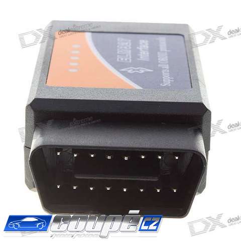

    Hojte, FiatecuScan od 2.6 konecne podporuje 1.816V a 20VT engine managemant, pouzil jsem ten bluetooth bazmek ELM327 viz obrazek nize + samozrejme redukci na 3Pin a zasekl se jak jinak na spojeni s ECU:)) (ze by problem v nastavemni "Interface Type + Speed"???) nebo ten bazmek nepodrporuje protokol ECU (udajne ma podporovat vsechny,ale..)
    Rozchodil to uz konecne nekdo? pripadne s jakymi konkretne komponenty????

    Mozna by se pouzit i bluetooth bazmek a levnej Android na cteni pres Torque (nebo jak se ten bazmek jmenuje) ...
    http://www.dealextreme.com/p/obdii-bluetooth-car-d iagnostic-cable-black-blue-orange-dc-12v-42825
