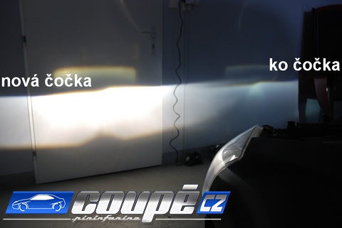

07:58:11 4.2.2011Tady je vidět rozdíl u xenonů nová čočka / vypálená čočka :)
Když k tomu přidáte ještě zašlé plexi tak je vymalováno úplně :D -
07:47:37 4.2.2011Origo nová světla svítí slušně a určitě líp jak nějaká felície :) Pokud to někomu nesvítí je to z velké části vypálenou čočku zevnitř a pak teprve špatným plexi. U některých aut se to částečně řeší tak že tu čočku otočí tím vypáleným dolu, ale nevím jestli by to u Coupé šlo taky :-/
Někde na netu jsem ale našel firmu, která ty vypálené paraboly a čočky umí znovu potáhnout, zkusím to pohledat :) -

14:23:41 2.2.2011Problém je v parabole, ne ve slabý žárovce. Je vypálená přesně nad žárovkou, takže to svítí bez problémů do stran, ale do dálky to je slabý a bude to slabý i když tam dáš xenony. Řeš příčinu, ne následek...
Coupé nesvítí špatně, dokud jsem měl původní světla který byly i zevnitř jako nový, tak to svítilo dobře (na poměry H1 za čočkou) a nikdy jsem neměl potřebu přemejšlet o xenonech apod.. Teď po srážce s prasatama a opravě mam světla na hovno a taky mi to nesvítí. Vykašli se na xenony a nech radši někde opravit paraboly/plexi (ale hlavně ty paraboly), efekt bude lepší. -
