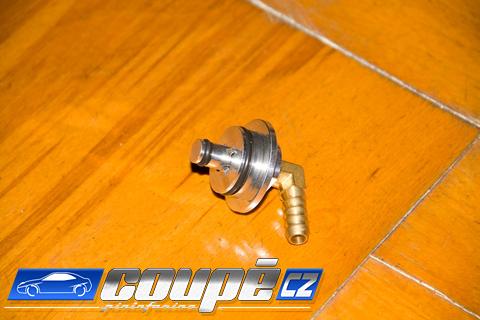

Ahoj momentalne to taky resim mam to udelane tak ze jsem si v praci vytocil na soustruhu zaslepku misto originalniho ventilu na tlak. Je udělaná tak aby byla nizsi a bez toho zobacku tim mi jde palivo az na zpatecku na liste a az za zpateckou mam dany manuelni regulator tlaku paliva. prislo mi to jako nejednodussi a nejlevnejsi reseni. a hlavne original ventil mi zustal v celku.

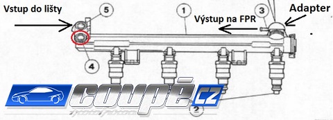

Snad jsem to nakreslil přehledně. Ano chápu že zpátečka v liště by měla být díky adaptéru zaslepená, ale není, stále je v ní nějaký tlak benzínu. FPR už mám úspěšně nainstalovaný a vypadá to, že i funguje jak má, ovšem zpátešku na liště jsem musel na vývodu zaslepit, nechápu proč.
15:33:21 30.6.2014
Bude lepsi vyfotit, nebo nakreslit presne na jakych vyvodech mas co zapojene.
Pokud je vse spravne, tak privod do listy zustava nezmeneny, zpatecka z listy je prazdna, nic z ni samozrejme netece. A na vyvod z adapteru pripojujes externi regulator(vstup regulatoru), vystup z regulatoru jde do hadice ktera byla predtim na zpatecce z listy.

Je to tady tohle konkrétně. Pokud vidím správně, tak by z tady toho hebla měla jít hadice na regulátor. Vývod pro seriovou zpátečku do lišty to nemá, tak kudma tam ten benzín teče? Protože když povolím vývod z lišty na zpátečku (ten který je na bazmeku zaslepený), tak mám zprskaný celý motor benzínem.

Můžete mi někdo vysvětlit tento debilní patent?
http://www.highperformanceparts.cz/adapter-na-pali vovou-listu-fiat-brava-bravo-coupe-marea-punto-tip o.12500
Zapojím to a teče z něj benzín, když ho tedy přepojím na regulátor, tak teče beznín ze seriové zpátečky, jak to mám jako zapojit? Na co tam je do prdele ten vývod a na co slouží? Plácám se s tím dvě hodiny, hadice všechny uřezané a zbytečně.

Mám kdyžtak ten adaptér můžu ti to vyfotit je úplně novej

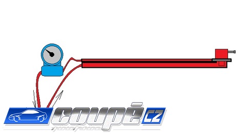

18:49:53 7.1.2014
Obnovuji téma. Někde už jsem to tady četl, ale za boha to nemůžu nikde najít. Někdo tady psal, že regulovatelný FPR stačí nainstalovat na zpátečku za lištou, nevíte jestli je tomu tak? Nevím jak jinak by se dal tlak ještě regulovat, snad nějak zprůchodnit seriový regulátor nebo co...
Náčrtek jen pro představu, vím že je tady pár lidí, kteří už relulovali, tak prosím o radu. Dík
