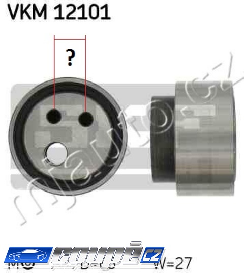

    Prosímvás víte někdo tuto rozteč na napínací kladce 16VT? Třeba kdo to má venku nebo tak .. díky.
    než to ale spřáhneš tak si ověř zda máš správná kola a na správných vačkách, když je prohodíš tak už to moc neplatí.
