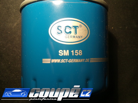

00:01:36 8.12.2011ja som si filter z netu objednával ale nie som si istý ci je OK "SCT SM158"
ak ma niekto skúsenosť napíšte -
