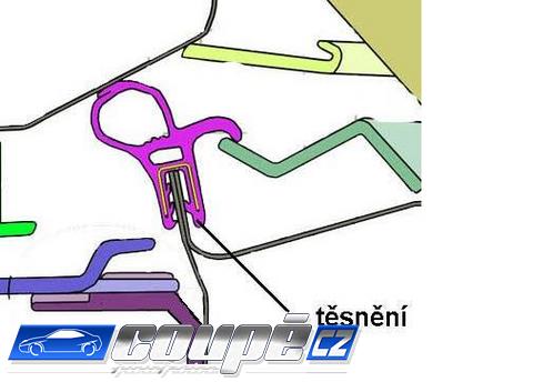

no je to klasická narážečka, tudíž v tý gumě je ocelová vložka (viz. obr.), která má za úkol, aby guma držela tvar...stačí to v oblasti, kde je to těsnění naražený na lem trochu pomačkat a mělo by to bejt OK... většinou to nedrží, kvůli tomu, že to někdo už jendou, či vícekrát sundaval...

asi uplně debilní dotaz, ale za co maji držet gumy kolem dveří? Mě to tam pořád plandá a vypadává. Nějakej kokot tam předemnou tahal muziku a nic tam řádně nedrží.
myslim, že ta guma tam má být jen nasazená na plechové vystouplé drážce kastle a skřípnutá plastovým obložením interieru, nicméně mě tam vůbec nedrží. Možná že jsou tam špatně nasazené ty plasty (zkoušel sem rozdělat a přijde mi, že vć už dotáhnout nejdou) a dostatečně to nedrží, fakt nevim.
