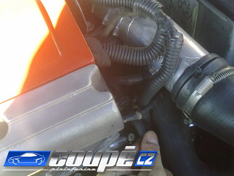

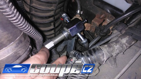

bratránek si koupil tento mbc, tlak vyskočí na asi 1,3b ale pak pomalu klesá až asi na 1b, zapojené je to mezi wg a housing,je to takhle zapojené dobře nebo co udělat aby to tlak drželo? jednotku dělal mr. Phob :) i když na jiném autě, takže tlak se tam může pustit v pohodě
14:56:39 14.11.2011

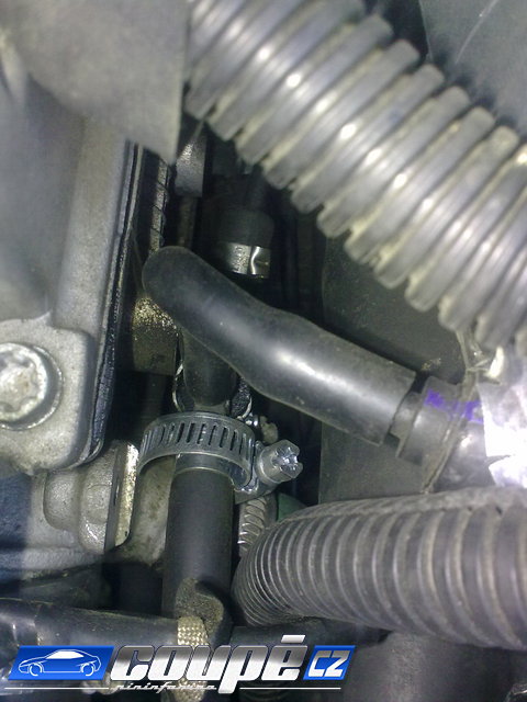

hm, nemá já si to myslel :) a tak stačí přeříznout tu hadičku jak držím a dát tam mbc a mělo by to jít regulovat normálně?
13:10:18 14.11.2011
Z druhe fotky uz je to jasnejsi. Originalne tam zadna roztrojka neni, tu tam dodal krosmen, aby si natahnul privod tlaku k Actuatoru(aka "WG"), protoze to cina turbo nema vyvod ze saciho sneku jako original. Takze OK.
09:00:42 14.11.2011
nn,je to hadička co vede z wg do té roztrojky a sériovej ebc je odpojenej,já tomu zapojení právě taky moc nerozumím,právě proto se ptám a dělal to krosmen,to je snad dost zkušenej kutil :)
01:32:25 14.11.2011
Kok1n: tak to jsi se prehmatnul, nebo to mas napadeny kutilem.
10:33:56 13.11.2011
takže :) hadička mi vede z wg viz. Obrázek jak ji držím do sání, bude to fungovat normálně i ebc jak je v odkaze italiancars? Podle mě jo ale radši se dvakrát zeptám než abych něco pokazil.

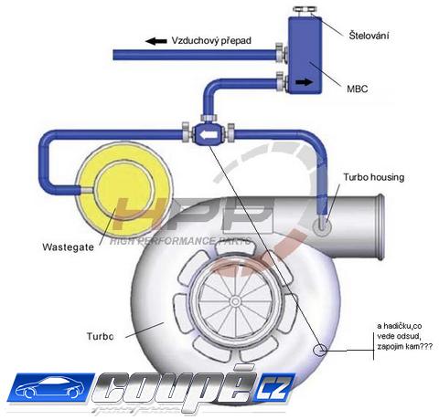

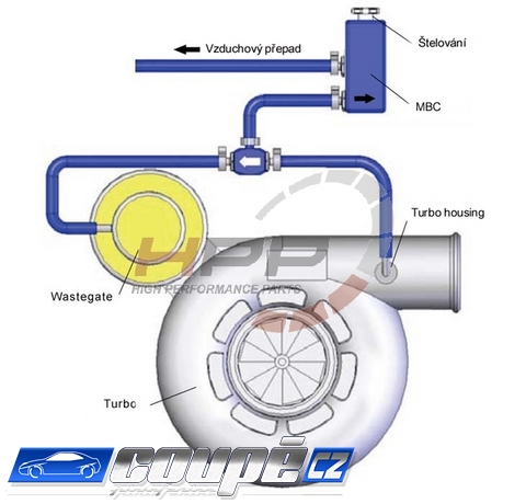

Čeho tím docílíš? Vždyť to máš nachipované a kdysi to údajně jelo velmi dobře - tzn. někomu se to posralo tak to prodal, a ty teď vyřešíš problém motoru tím že přidáš plnící tlak (který už beztak musí být díky čipu dost vysoký pokud je turbo OK) a vypneš bezpečnostní funkce motoru. Jestli Ti turbo už teď plní víc než série a přesto to nejede je někde průser a přidáním tlaku průser nenajdeš jenom bude brzy nový průser zato větší. :-)
Jinak to na obrázku - na origo EBV máš tři hadičky a ty tady zapojíš jednu WG, jednu téčko-MBC a jednu vzduchový přepad - to vychází, žádný zaslepování. Tenhle MBC Ti fouká pořád do přepadu a při určitém tlaku se zavře přepad a tímpádem jde pak vzduch hadičkou k WG.

DAVE20VT aha, nevim, jak je to u 20vt, ale ja mam v BC 3 hadicky, a do ty rozdvojky dou jen 2:)o to de...
16:38:51 14.7.2009
Zapoj to uplne presne podle toho navodu, taky jsem tomu nerozumel, ale takhle to funguje:)
Nic nezaslepuj do roztrojky turbo, wg, pak do toho stelovaku a vzduchovy prepad je nic muzes to nechat nezapojeny nebo to napichnout misto orig ze stareho MB do sani pred turbo...

takže dotaz,at neco nepokazim. v origo EBC sou 3 hadičky, ok, ale k tomu mbc davaj roztrojku, to znamená, že mam 1 zaslepit?do tý roztrojky ma jit wastegate, pak turbo housing, to je ta, co vede do turba nahoru, nebo dospod turba?a vývod MBC se ma napojit na vzduchový přepad, to znamená myslim před bow, je to tak?
